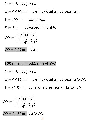

Z wzoru soczewkowego wyprowadza się tą zależność nazwaną GO gdzie zamiast kryterium "1/10 ostrości max" wprowadzony jest krążek rozmycia (KR). I teraz od naszej decyzji/interpretacji co uznamy jeszcze/już za ostre tam w przestrzeni, a więc jaki będzie KR to taką GO wyliczoną z tego wzoru dostajemy.
Zdefiniowano, że oceniamy, jaka jest GO na zdjęciach o wymiarze 20cm x 30cm które powstały z całych klatek filmu, przy obserwacji z odległości dobrego widzenia.
Jest więc to realny rozkład ostrości w przestrzeni gdzie my, naszym "okiem" decydujemy na dwuwymiarowym obrazie gdzie się ostrość zaczyna i się gdzie ostrość kończy a więc co my uznajemy za odległość w przestrzeni zwaną GO. .
Ten rozkład ostrości w przestrzeni (i tą GO) obserwujemy na płaskim wydruku/zdjęciu lub monitorze

Obliczanie krazka rozproszenia w fotografii analogowej
(w cyfrowej liczy sie inaczej):
