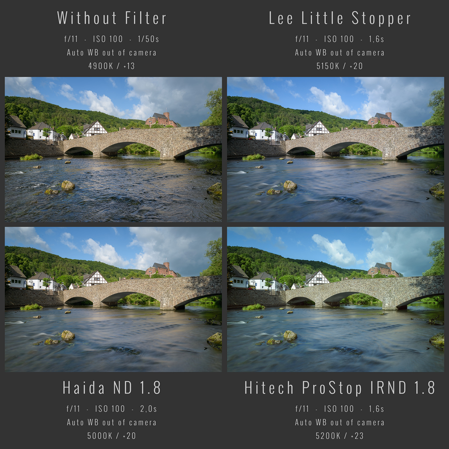

natomiast co do filtrow to mam swoiste watpliwosci. mam cale narecze roznych szarych i ND. Little czy Big Stoppera Lee bym niekupil, bo to farbujace niebiesko gowno, jak nie przymierzajac jakies prywaciarskie dzinsy :) gestych ND uzywam malo, ale jak cos to moje Haidy daja bardzo mily, umiarkowany cieply zafarb.

natomiast co do filtrów to mam swoiste watpliwosci. mam cale narecze roznych szarych i ND. Little czy Big Stoppera Lee bym niekupil, bo to farbujace niebiesko gowno, jak nie przymierzajac jakies prywaciarskie dzinsy :)
Jedni wolą żółty, inni niebieski, każdy filtr daje coś od siebie, Nisi podobno też - tylko mam wrażenie, że brak na sieci niesponsorowanych testów.
cos w tym jest, zgadzam sie.
chociaz nie oszukujmy sie, ze z Lee jest rozowo. gdziekolwiek nie zapytasz o gesty filtr ND to i tak przeczytasz bezkrytyczne peany na temat BigStoppera i bicie w piersi, ze "lekkie, latwe do odczyszczenia zafarby"... no... http://www.achim-sieger.de/wp-conten...iew-AutoWB.jpg

z tym zafarbem na BS to sie średnio zgodze - jeśli robisz cyfrowo to jedno klikniecie w balans bieli rozwiązuje sprawe i tym sie różni BS od filtrów nie dających zafarbu - w filtrach nie dających zafarbu zafarb (ten który sie jednak pojawia) trudno sie usuwa (troche pokretna logika) w farbujacym BS zafarb usuwa sie bez problemu, dodatkowo dodanie połówki nie powoduje trudno usuwalnego zafarbu zależnego od gestości połówki innego w środku niż na brzegu.
nie wierze w filtry w szczególności geste co to nie mają zafarbu :)
brakuje mi czerwonego zafarbu hoyi ndx400 kupiłbym wersje kwadratową jakby była tylko dla tego zafarbu
