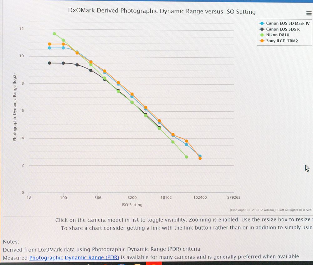

Ja bym zaczął od pytania: czy dużo większy Dynamic Range i tonalność barw (czy jakoś tak) to jest coś czego Ci brakuje?

ja osobiście to nie rozumiem takich postów ktoś (jednopostowiec) ma 5DS R - duży korpus z dużą literką R :mrgreen:, dwie dobre elki i nie wie czy sony będzie dla niej lepszy czy nie - no rozumiem nie każdy jest techniczny, no zdarzają się prawdziwi artyści (ale oni zwykle robią zdjęcia z efektem wow każdym sprzetem), ale tego typu post pachnie (tak oględnie napisałem) marketingiem.
a teraz bardziej merytorycznie żeby nie było że jako czołowy sonożerca staję się czołowym trollem na tym forum - jeśli robisz tzw. zdjęcia świetle naturalnym - znaczy nawet blendy ci się nie chce nosić i używać (nie mówiąc już o lampie) i polegasz na ekstensywnej obróbce to z korpusu o większym DR będziesz zawsze miała potencjalne korzyści, mówię potencjalne bo wszystko zależy od tego jak umisz dobrać eskspozycję i jak jesteś dobra w tej ekstensywnej obróbce - i mowa tu o fotografowaniu - planujesz sesję miejsce pogodę - słowo modowa pasuje jak ulał, a nie o przypadkowym pstrykaniu, moim zdaniem pełnoklatkowe korpusy canona są wystarczające do takich zabaw ale zawsze przy większym DR bedzie łatwiej - ale możesz się np. przejechać na kolorystyce która nie będzie ci się podobać i nie będziesz potrafiła jej zmienić (to dość techniczne jest) albo zmiana bedzie czasochłonie upierdliwa.
i ja bym chyba nie kupił korpusu sony do obiektywu canona, chyba tylko do takiego bez autofocusa :mrgreen: - z autofocusem w trybie servo "to se ne uda"
swoją drogą znowu się zastanawiam taki szczegółowy opis - "niskie iso tryb serwo" - a o DR takie naiwne pytania - to się kupy nie trzyma - marketing?- a teraz co czujesz jak robisz te modowe zdjęcia? czujesz że masz za niskie DR (oczekuję poważnej odpowiedzi, no conajmniej równie poważnej jak moja)? i jak ci się to objawia (też poważna odpowiedź)? bo jak nie wiesz czy masz za niskie? a może za wysokie? to po co sie tym tematem zajmować.

napiszę jeszcze raz zawsze większy DR jest lepszy niż mniejszy, ale na przewalone światla to żaden DR nie pomoże - moge zobaczyć jakieś twoje zdjęcie (jakiekolwiek) - ja jestem tylko amatorem :) może niepotrzebnie się odzywam, chcialby wiedzieć o jakim poziomie (może być w tyszkach) dyskutujemy, może mi opadnie szczęka na kolana jak zobaczę zdjęcie i to ja bedę pytał jak się takie robi - ale na ten moment to pojęcie "znam doskonale" jest bardzo względne, i moim zdaniem trzeba poczytać albo poglądać jak się taką obróbkę (takich zdjęć bez lampy i blendy) robi.

Stracisz rozdzielczosc a zyskasz 1ev dr, you'r choice!

Rozdzielczość do wydruku/zdjęcia zależy głównie od "współpracy" matrycy i obiektywu (suma odwrotności).
Aktualnie lepiej wypada A7R2.
Ale problemem jest czy to w ogóle da się zobaczyć na wydrukach, te aptekarskie różnice.
Wątpię.

Tak samo jak ten mityczny dr na iso 800.

Tutaj jest porównanie DR (log2) w zależności od ISO dla cytowanych w wątku aparatów.
Dla ISO 100 (od góry) D810 (zielone), A7R2 (pomarańcz), 5D4(niebieskie) mają różnicę mniejszą od 0,5 EV, odstaje jedynie 5DS R.
Przy większych ISO te różnicę pomiędzy 5D4 a A7R2 są na poziomie 0,25EV
Też nie wiem skąd tacy ludzie się biorą co piszą a nie wiedzą o czym piszą.
