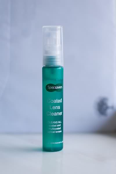

Co do czyszczenia monitorów. Ja używam płynu do czyszczenia szkieł korekcyjnych, który można dostać u każdego optyka. Mała buteleczka - atomizer, wielkości kciuka. Cała czynność trwa moment. Schodzi każdy brud i plamy. Buteleczka jest mała, nie zawadza, nie jest pod ciśnieniem. Cena ok 10zł
Płyny do mycia naczyń, chemia kuchenna czy środki do czyszczenia szyb mogą niszczyć powłoki antyrefleksyjne soczewek korekcyjnych! Nie wiadomo więc jak wpływają na materiały zastosowane przez producentów matryc.

Zwykły kawał plastiku. Pierdzielicie z tym czyszczeniem LCD jak ze złotym jajkiem. Nic mu się nie stanie, pod warunkiem, że płyn nie zawiera agresywnych rozpuszczalników, np acetonu.
Dlatego napisałem
Dla mnie rozwiązanie idealne, bo problem powtarza się przy czyszczeniu filtrów. Mają powłoki podobne do tych w soczewkach korekcyjnych i zawsze są obawy, czy coś się stanie!? A wiedzieć na pewno nie sposób póki się nie sprawdzi, lub miarodajnie zweryfikuje opiniami, lub testami. Tak więc jak pisałem dla mnie rozwiązanie idealne, bo mam płyn który kosztuje kilka złotych, usuwa ślady paluchów, pyłki i syfy w mgnieniu oka, paruje szybko i przede wszystkim mam sto procent pewności że jest kompletnie neutralny dla optyki i podobnych powierzchni.
