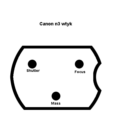

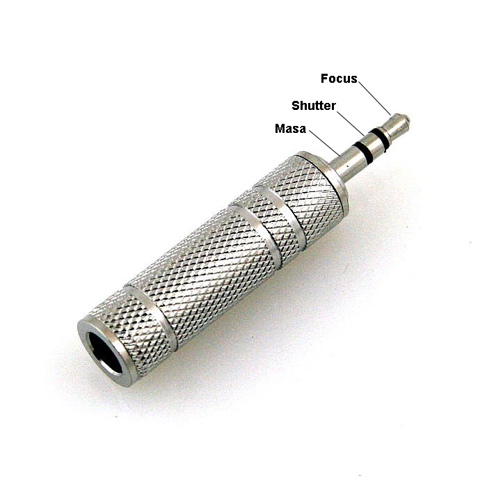

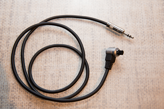

CM-N3-ACC za 60 PLN :)
Postanowiłem zrobić sobie kabel do sterowania zdalnego moim 5d mark III przez MiniTT1/FlexTT5/
Kupiłem RS-80N3 używany obciąłem kabelek z wtyczką dzięki czemu mam b. elastyczny kabel i wtyk N3
Kupiłem wtyk mini jack dobrej jakości i polutowałem
Po odcięciu kabla i zdjęciu izolacji z przewodów można poeksperymentować z aparatem i zwierać przewody do masy w ten sposób można upewnić się który przewód do czego służy. Niczym nie ryzykujemy bo wszystkie przewody w RS-80N3 przy pełnym wciśnięciu są zwierane.
Efekt finalny wygląda tak

obrazek
a tutaj połączenia
wszystko działa wyśmienicie
