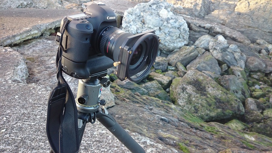

Tak wygląda zestaw testowy do filtrów wsuwanych. Niestety po nakręceniu polara Haida slim 105mm, winieta jest aż do 22mm.

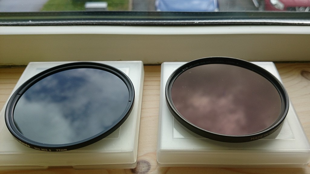

Nakręcany haida, również 77mm ND3.0 , ale wersja slim

Po lewej Haida slim 77mm 3.0, po prawej o takiej samej mocy również 77mm B+W 77 110 ND3.0 - 10 BL 1000x E.

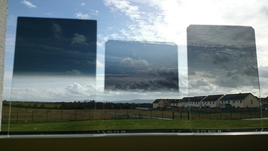

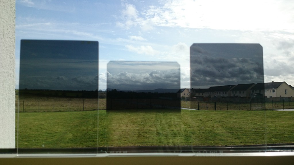

Tak wygladają te 3 połówki obok siebie.
Od lewej Lee 0.9 HE, Hitech 0.9 Rev, Hitech 0.9 SE
Co do samego holdera Hitech to niestety, ale winieta na 22mm w polarem 105mm i dwoma ramkami bardzo mnie rozczarowała. W tej chwili chcę sprawdzić inne rozwiązanie Haidy w polarem wkręcanym w adapter, które może okazać sie najtańszym rozwiązaniem i najlepszym.

dobrze zrozumiałem? - nakręcasz 105 haidy na pierścień z przodu umieszczony za dwoma slotami i masz winietę na 22mm? holder jest hitecha jak zrozumiałem, czy hitech ma pierścień szerokokątny? i czy takiego używasz?
drugie rozwiązanie testowałem parę razy tzn. podkręcony slim polar hoya pro1 pod holder Lee z dwoma slotami, ja ma pierścień szerokokątny Lee co dość skutecznie blokuje dostęp do pierścienia polara - da się tego używać ale ogólnie to mordownia, dodatkowo zwykle zacinam tego polara na pierścieniu i leci mięcho jak go mam odkręcić w plenerze bo zwykle chcę jeszcze coś zrobić a nie odkręcać zacięty filtr - należy się mało starać przy takim odkręcaniu bo im większej siły używasz tym mniejsza szansa że odkręcisz, ostatnio takiego setupu używałem ze trzy lata temu z cropem i 10-22 - moim zdaniem winieta była (a ta hoya jest bardzo cienka). mogę sprawdzić taki setup 6D + 17-40 + polar 77mm hoya pro1 slim (na obiektywie) + pierścień szerokokątny Lee (na tej hoyi) + holder Lee z dwoma slotami ale ogólnie taki setup to mordownia jest - to powinno działać z polarem 105mm z przodu bo tak wszędzie to opisują.
przeczytałem jeszcze raz Twojego posta ale nie do końca rozumiem "polarem wkręcanym w adapter" to znaczy gdzie? może ten przydługi opis co go napisałem powyżej to nie jest to co chcesz testować.

jaś, jak zobaczysz na pierwszym zdjęciu to ten adapter 105mm do polara jest już bardzo szeroki. Masywne to jest, ale zbyt grube. W przypadku holdera LEE, to tam pierścień na polara z tego co widziałem na zdjęciach jest dużo cieńszy, stąd i zwykle można zejść do 20-21mm. Zależnie od samego polara 105mm jak również obiektywu. Zauważyłem coś dziwnego czytająć fora. Zwykle z tym samym zestawem (LEE 2 ramki i polar 105mm) ludzie byli w stanie zyskac około 1mm bez winiety w przypadku obiektywu 16-35mm. Właśnie 19-20mm w przypadku 16-35 i 20-21mm w przypadku 17-40.
Używam oczywiście adaptera szerokokątnego na obiektywie (Hitech 77mm WA).
Haida ma za to takie rozwiązanie, gdzie cienuitki polar wkręca się w szerokokątny adapter, a sam filtr nie wystaje z niego, dzięki czemu można wciąż stosować 2 ramki.
