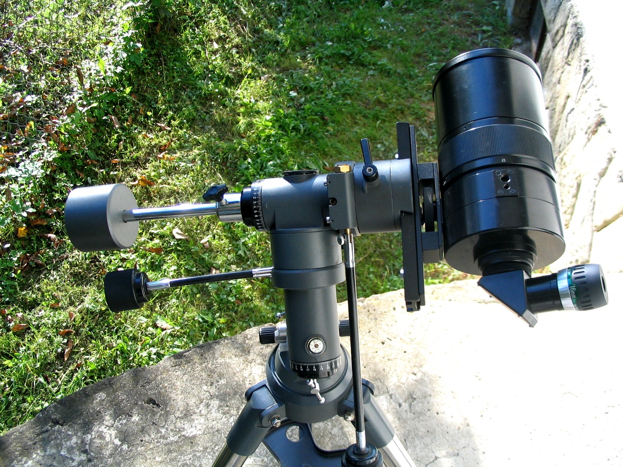

Wczoraj, pod wpływem Twoich pytań oglądałem obiektywy lustrzane i zacząłem zastanawiać się nad MTO 1000 mm.
Jeśli choć trochę interesuje Cię fotografia nieba, polecam kupić teleskop Sky-Watcher Synta 200/1200mm na montażu Dobsona.
Dzięki temu uzyskasz znacznie lepszą jakość, niż przy użyciu MTO 11CA. Używaną Syntę 8" kupisz za 600-750zł, więc w cenie MTO. Wadą są oczywiście monstrualne rozmiary i waga zestawu.
MTO jest przy niej bardzo poręczne (na zdjęciu MTO umocowane na montażu paralaktycznym).
UWAGA! Montaż azymutalny Dobsona nadaje się tylko do "krótkoczasowych" ekspozycji Słońca (z filtrem), Księżyca i planet. Fotografie obiektów ciemnego nieba wymagają już innego, znacznie droższego sprzętu.

R.Ziomber, trafiłeś w moje długotrwałe rozterki. Ciągle myślę o takich zdjęciach ze względu na ich urodę, ale mając na uwadze czas, który mógłbym temu poświęcić, mam obawy że teleskop nie będzie używany tak, jak powinien być. :(
Myślałem jednak o czymś mniejszym i bardziej mobilnym: teleskopach w układzie Maksutowa o średnicy około 120 mm na montażu paralaktycznym. W jednym sklepie widzę coś takiego na montażu EQ3. Czy ma to sens do dorywczej zabawy?
Odp: 20 marca 2015 Zaćmienie słońca
Leon007
Sky-Watcher 127/1500 to popularny sprzet do obserwacji z duzymi powiekszeniami (Ksiezyc, Slonce, planety). Do obiektow "ciemnego nieba" (mglawice, galaktyki) nadaje sie nieco gorzej (dluga ogniskowa utrudnia uzyskiwanie niewielkich powiększeń, niewielki tzw. przelot powoduje znaczne winietowanie przy okularach dlugoogniskowych).
W ogóle konstrukcje Maksutov-Cassegrain firmy Sky-Watcher "słyną" z niewielkiego przelotu, co raczej wprowadzi zauważalne winietowanie na zdjęciach na matrycy APS-C.
Optycznie są jednak całkiem niezłe i w swoim wąskim kręgu zastosowań (Księżyc, planety) spisują się bardzo dobrze.
EQ 3-2 po zakupie napędu będziesz mógł wykorzystać do fotografowania nieba z dłuższymi czasami naświetlania, przy pomocy obiektywów fotograficznych.
Swoją drogą widoczny na zdjęciu montaż to Bresser MON-1, odpowiednik EQ 3-2.
