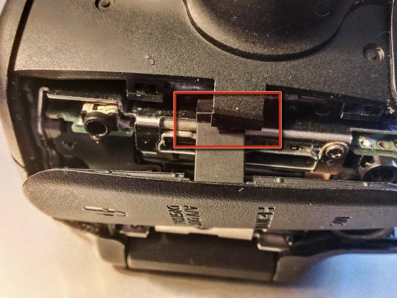

I Jak, poradził sobie kolega z tym gniazdem? http://d3nevzfk7ii3be.cloudfront.net...g4sawBhL.large tutaj jest widoczne gniazdo na pilota w tym body. Proponuje szukać filmów/instrukcji jak rozebrać to body i tam napewno będzie można sprawdzić jak to gniazdo wygląda.
