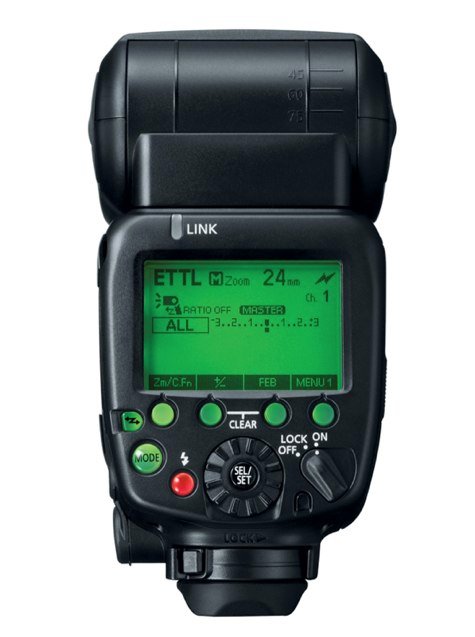

Jest nowa lampa Canona i do niej nowy sterownik bezprzewodowy - radiowy (2,4GHz).
Lampa ma palnik z zoomem w zakresie 20mm-200mm.
http://www.usa.canon.com/cusa/consum...dlite_600ex_rt
Nowy sterownik ST-E3-RT
http://www.usa.canon.com/cusa/consum...itter_st_e3_rt
High Speed Sync. działa tylko z nowymi Canonami 5Dmk3 i 1Dx.
E-TTL z kazdym Canonem
Tutaj jeszcze lepsze zdjecia tego sterownika
http://dancarrphotography.com/blog/2...w-600ex-flash/
ST-E3-RT bez wspomagania AF?
może przy poprawionym AF w 5Dm3 - to nie jest problem?

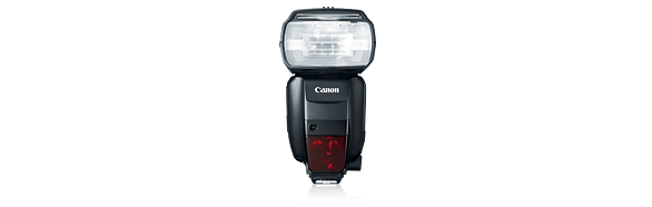

Trochę odświeżę temat. Stałem się "szczęśliwym posiadaczem 600ex-rt. Podłączam do 5D Mark II wchodzę do meni i wszystko pięknie działa. To co zmieniam w aparacie bez problemów jest przeniesione do lampy. Problem pojawił się przy pierwszym zdjęciu. Aparat synchronizuje lampę max w 1/180 sek. tylko w trybie P i zielonym. Na Tv i Av ustawia czasy takie same jak bez lampy. Dodam że także wtedy lampa błyska. Fotki na tych długich czasach nawet nie są prześwietlone.Zdjęcie z lampą i beż różnią się tylko kolorystyką wynikłą z innego ustawienia balansu bieli. Na manualu jak w specyfikacji aparatu mogę dojść do 1/200 i jak widzę nie mam żadnych pasków świadczących o jakimś niedoświetleniu końca klatki. Nie mam instrukcji po polsku i trochę się już zaplątałem. Może ktoś wie jak zsynchronizować lampę w trybach innych niż pełna automatyka?
