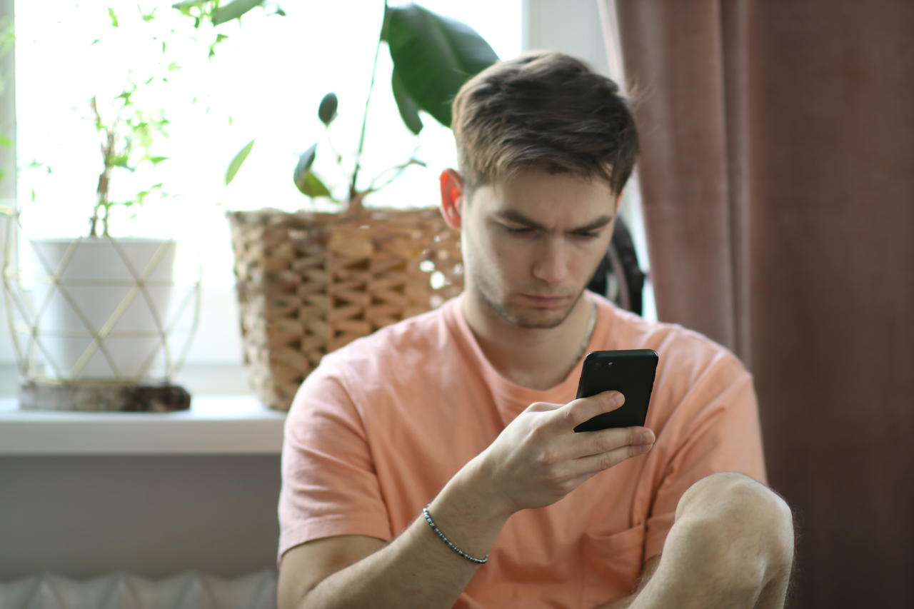

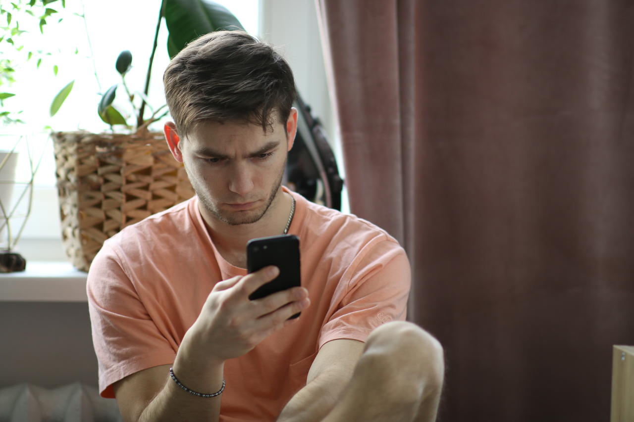

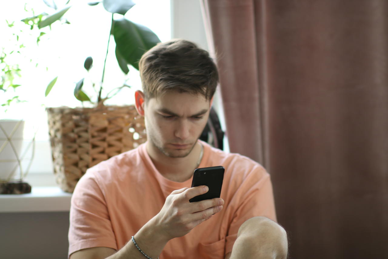

wracam.. sytuacja wyglada tak:
Zrobiłam test na statywie i po różnych kombinacjach z pomiarem światła i wyboru AF ostrość przy 1.4 wygląda tak:(zdjęcia załączam do posta)
1. przy zrobieniu zdjęcia przez wizjer i ustawieniu ostrości na twarz -po zrobieniu zdjęcia widzę, że ostrość mam na dłoni i telefonie
2. przy zrobieniu zdjęcia przez liveview ustawieniu ostrości na ekranie LCD na twarz -ostrość jest na twarzy.
Moje pytanie i prośba - proszę powiedzcie mi jakie ustawienie ostrości jest najlepsze, mam na myśli jaka kombinacja pomiaru światła, punktów AF jest najlepsza? Być może tutaj popełniam błąd?
Przychodzi mi jeszcze jedna myśl do głowy, że może "tu" robię źle mianowicie, po wybraniu punktu ostrości i naciśnięciu do połowy spust migawki często zmieniam delikatnie ułożenie kadru i po tym, aparat również zmienia mi ostrość, czy mogę jakoś "zablokować" wybrany punkt ostrości by potem móc swobodnie zmienić układ kadru?
z góry przepraszam za chaos wypowiedzi.. ale staram się znaleźć rozwiązanie i moment gdzie i co robię źle..
please, dajcie znać!
z góry dziękuję,
Zetka

@Zetka - różnica jest bardzo duża, jeśli model się nie poruszał, to nie powinno tak być :/
Minimalne przesunięcia, różnice typu "ostrość na czubek nosa zamiast na oko" można tłumaczyć przesunięciem aparatu, przekadrowaniem (i miałem nadzieję, że chodzi o właśnie takie minimalne różnice), ale tu różnica jest bardzo duża. Obawiam się, że zdalnie nie da się nic wymyślić, może oprócz porównania jak działa obiektyw na innym aparacie, czy będzie lepiej (wtedy można byłoby podejrzewać problem z AF aparatu), czy podobnie (wtedy stawiałbym na konieczność "pogrzebania" w obiektywie, tzn. sprawdzenie i ewentualnie kalibrację w serwisie).
Czy masz "pod ręką" kogoś z innym body, do sprawdzenia obiektywu?
Aha, testy najlepiej na wybranym na stałe środkowym punkcie AF, "Single shoot", żeby aparat nie próbował sam niczego wymyślać (rozpoznawanie oka to nie ta epoka, tu przy próbach lepiej traktować go jak prehistoryczny AF).
Poczytaj w instrukcji o ustawieniach "funkcji użytkownika", można "odłączyć" AF od spustu migawki, czyli niezależnie włączać AF (przyciskiem z tyłu aparatu) i niezależnie dokonywać pomiaru światła oraz robić zdjęcia (spustem). Poszukaj hasła "back button focus" w google, jest wiele artykułów i poradników na ten temat.

Opis wskazuje, że po naciśnięciu do połowy spustu nie następuje "zamrożenie" AF na wybranej odległości.
W trybie "One Shot" i przy normalnym (defaultowym) zaprogramowaniu spustu tak nie powinno być. Aparat nie powinien przestawiać się na inną odległość.
Albo nie działa "One Shot", albo przycisk spustu jest jakoś nietypowo zaprogramowany. Nie znam 70D ale jeżeli spust inicjuje AF to w trybie One Shot powinien też zamrażać AF.

Z ww. zdania wynika, że "po wybraniu punktu ostrości... zmieniasz delikatnie ułożenie kadru" , czyli przekadrowujesz już po ustawieniu ostrości przez aparat (naciśniecie spustu do połowy)
ad.1
Przy przkadrowaniu z ustawioną wcześniej ostrością zmieniasz płaszczyznę ostrości, która będzie po przekadrowaniu już w innym miejscu. Ostrość powinna być ustawiona na czujniku AF bez przekadrowania.
Problemem jest właśnie to, że po ustawieniu ostrości przez aparat dalej kombinujesz przesuwając aparat , który zmienia płaszczyznę ostrości i przestawia ostrość na inny punkt (wybrany już przez siebie , a nie przez Ciebie). NIE MOŻNA I NIE POWINNO SIĘ PRZEKADROWYWAĆ PO USTAWIENIU OSTROŚCI W OKREŚLONYM PUNKCIE.
Załącznik 5598
oraz napisałaś: "aparat również zmienia mi ostrość"
Ad.2
Z powyższego zdania można wywynioskować, że masz ustawione ciągłe ustawianie ostrości, czyli tzw. AI FOCUS, lub AI SERWO a powinno być ustawione ONE SHOT ponieważ przy ciągłym ustawieniu ostrości aparat ustawi ostrość na to, co będzie najbliżej niego. Czyli na dłoń z telefonem w Twoim przypadku, zamiast ustawić ostrość na twarz/oko.
Załącznik 5599
Ad.3
No i ustawiasz w polu wyboru tylko jeden czujnik Af-a, czyli najpierw komponujesz kadr i na końcu wskazujesz na czujnik , który ma ustawić ostrość w we wskazanym miejscu. Czyli wybierasz jeden z 19-tu dostępnych punktów AF-a.
Załącznik 5600

Jest dokładnie tak jak Candar napisał...sam używam body 70d ale z 50mm 1.4 i jak przez wizjer ustawiałem ostrość na przysłonie poniżej f2 i próbie przekadrowania zdjęcie wychodzilo nie ostre przez to że właśnie ta płaszczyzna się zmienia.
Moim sposobem na to jest kadrowanie na LV, ustawienie ostrości tam gdzie mi pasuje i wtedy ostrość mam tam gdzie ustawiłem.
Dodam jeszcze że łapanie AF mam zdjęte ze spustu.
