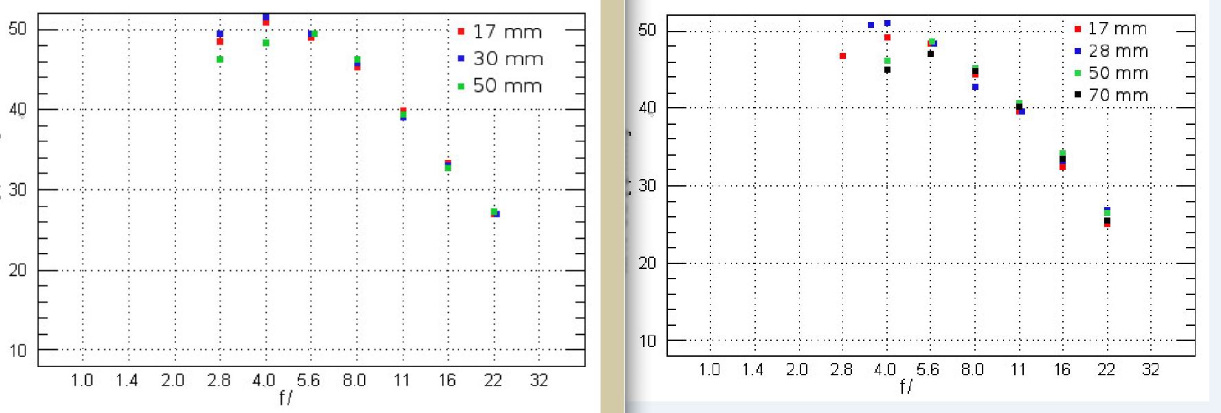

Z testów na optycznych wynika, że nowa seria C w wersji 17-70 mm nie ustępuje mocno starszej EX do 50 mm. I właśnie w tą nowszą serię bym celował.
Skoro to Sigma Contemporary, to działa z nią USB DOCK i można skalibrować samemu jak będzie taka potrzeba.
Oczywiście stałe światło, to stałe światło :)
Poniżej wyniki rozdzielczości:
Odp: Czy warto zmieniać obiektyw?
