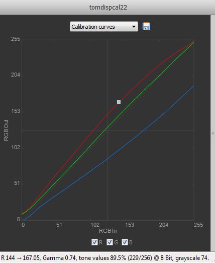

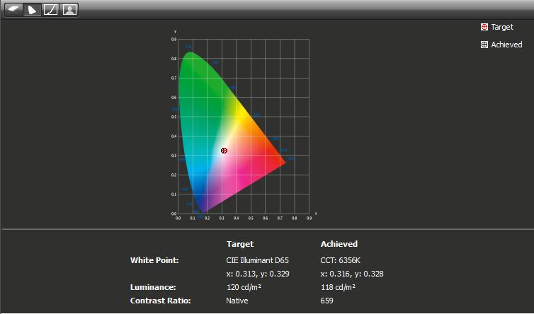

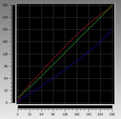

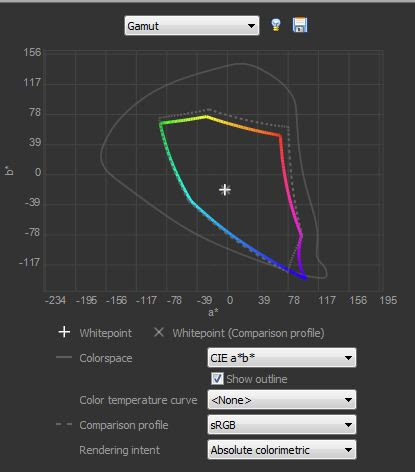

To moje zrzuty po kalibracji I1Profairer:
i po kalibracji w dispcalGUI

Kluczowy jest ten wykres:
Z niego wynika, tak jak mówiłem, silne zaniebieszczenie ekranu. Jak widzę kalibrował Pan do ok 6500K, więc nic się z tym więcej nie da zrobić, choć taka korekcja silnie ucina paletę. Proszę sobie obejrzeć ten gradient, oceni Pan skutek. Będzie w tęczowe prążki zamiast równej szarości: http://monitory.mastiff.pl/temp/szarosc.png

jak dokładnie się przyjrzę to widzę jakieś pręgi ale wydaje mi się że są to przejścia tonalne (na pierwszy rzut oka niewidoczne - obraz wydaj się przychodzić płynnie z czarności w biel)Cytat:
ekran ustawiałem do jasności 120cd/mm2 i jak widać na trzecim zdjęciu w moim poście powyżej zmierzona wartość to 118cd/mm2 (czyli jasność jaką najbliżej udało mi się uzyskać celowanego 120cd/mm2) i jak przystawię białą kartkę papieru do monitora to kartka wydaje mi się ciut bielsza/jaśniejsza.Cytat:

Przy takim przycięciu sterowania nie ma fizycznej możliwości aby była to szarość. Szkoda że nie ma Pan porównania jak to powinno wyglądać.
