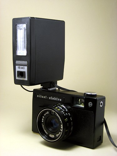

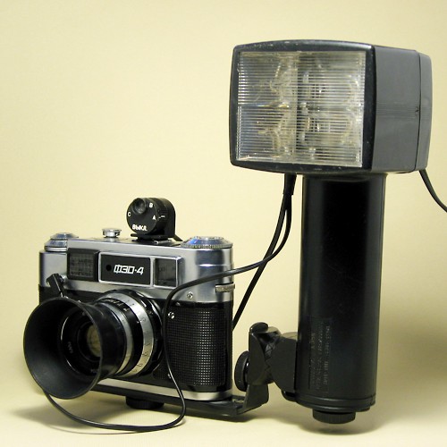

Różnych takich lampek parę sztuk przeszło przez moje ręce zanim je sprzedałem na Allegro. Zostały mi po nich ino kiepskie zdjęcia do aukcji.
Załącznik 12344
Załącznik 12345
Załącznik 12346
Załącznik 12347
Załącznik 12348
Załącznik 12349
Załącznik 12350
Załącznik 12351
Załącznik 12352
A ten cud techniki nawet jeszcze mam w drugim egzemplarzu. Lampa z automatyką i z fotokomórką do trybu slave, mocowana na szynie.
Załącznik 12353
