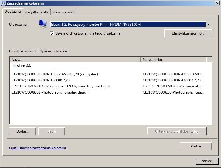

Wyłączyłam CN, faktycznie nowy profil jest teraz widoczny na laptopie, jednak niestety również na Eizo.

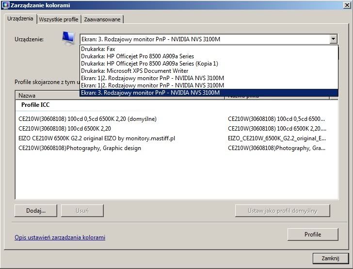

W opcjach pojawił się również jakiś "Ekran nr 3" (profile jak te z Eizo, więc chyba o niego chodzi).

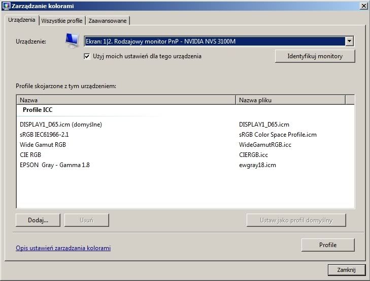

Jeżeli nie ma opcji, żeby w obydwóch na raz było ok, to chociaż żebym mogła ustawić odpowiedni profil dla laptopa, gdy odłączam Eizo i jadę z nim w teren.
O ile w ColorNavigatorze po odpaleniu jest opcja wyboru stworzonych wcześniej profili, o tyle w programie ColorMunki nie.
Jak zatem załączyć taki laptopowy profil pod windowsem?
Wybiera Pani pierwszy ekran, ustawia odpowiedni profil jako domyślny guzikiem "Ustaw jako profil domyślny". Wybiera Pani drugi ekran i to samo tylko z właściwym dla niego profilem. Przy sprawdzeniu, po przełączeniu ekranów z wybieranego menu w okienku profili powinna się zmieniać zawartość lub dopiski (domyślne) przy profilach. Ważne żeby poprawnie zidentyfikować który ekran jest który. Do EIZO proszę doinstalować "sterownik" INF, monitor będzie się ładnie przedstawiał z imienia i nazwiska a nie jakiś "Monitor PnP" czy coś. Do CE210W jest tu: monitory.mastiff.pl/instrukcje/CE210W

Od tego zaczęłam Panie Tomku, jednak, jak już wcześniej pisałam, takie ustawienia nie wprowadzają u mnie żadnych zmian.
Cały czas mam ustawione jako domyślne odpowiednie profile dla każdego z monitorów, jednak problem z tym, że nie są one wyświetlane.
Gdy próbuję zmienić profil na jakikolwiek inny (np. na Wide Gamut czy EPSON Grey, poprzez ustawienie go jako domyślny), komputer jakby się mnie nie słuchał - nie wprowadza żadnych wizualnych zmian.
Laptop (z profilem z ColorMunki) - to na pewno ten, bo jako jedyny jest wyświetlany po odłączeniu Eizo (profil DISPLAY1_D65.icm to właśnie profil stworzony w ColorMunki)
Eizo (z profilem domyślnym z ColorNavigator)

A dlaczego miałby wprowadzać jakiekolwiek zmiany wizualne? Przecież Windows nie ma wcale zarządzania barwą! Profile trzeba ustawić i w aplikacjach z CMM będzie ok.
