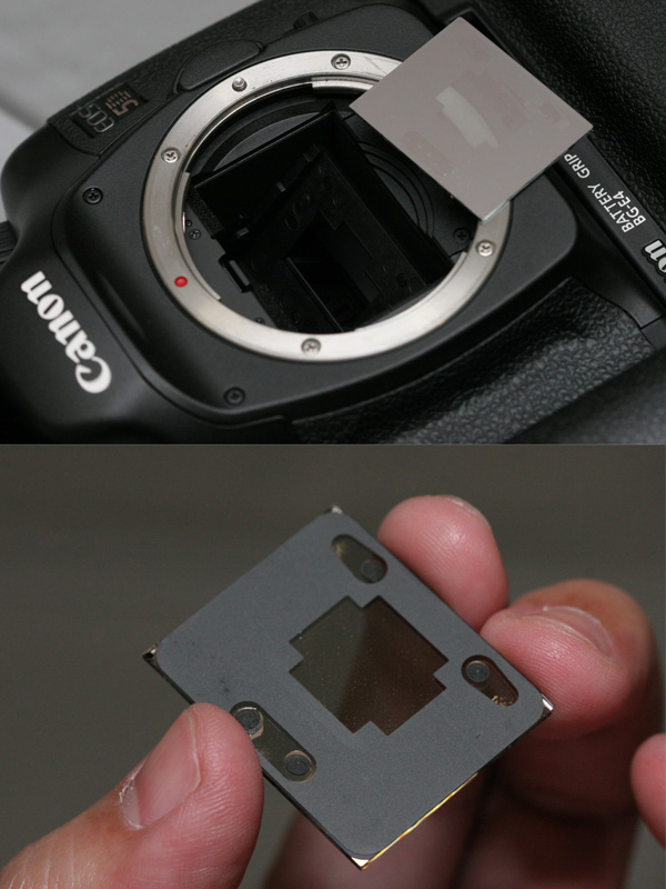

Czy może ktoś zrobić zdjęcie lustra jak to wygląda po naprawie, gdzie zakładają ten klips.
Może zapobiegawczo silikonem w tym miejscu trochę podkleję.
Znalazłem, może komuś sie przyda w rogach wklejają taki kątownik.
A lustro normalnie jest przyklejone na czterech kawałkach jakby taśmy dwustronnej

No i stało się i u mnie - po odkręceniu szkła lustro wypadło na rękę :(

no i mi się dziś wieczorem zdarzyło to samo. Widzę, że nie jestem sam. Z tym że akurat od wczoraj jestem na urlopie w Pieninach i widzę, że wypoczynek szlag trafi bez zdjęć :/ Co mam robić? Na własną rękę kleić, wypożyczyć sprzęt na miejscu (o ile jakaś wypożyczalnia jest), jechać do Krakowa do jakiegoś serwisu?... :((
Jeśli pojedziesz do jakiegoś Serwisu, to zedrą z ciebie kasę a i tak zrobią to nie tak jak być powinno. Może sklej sobie tyczasowo, a po powrocie wyślij na Żytnią. Tam zamontują Ci klipsy po obu stronach lustra i już nigdy nie wypadnie. W dodatku za naprawę zapłaci Canon :)
Przetestowałem puszkę przez 3 dni i lustro trzyma się jak należy - żadnych niespodzianek. Bardzo ładnie osadzone, założone klipsy, bardzo porządne mocowanie.
Ja dałem po kapce kleju w tych miejscach gdzie dają kątowniki. Na razie w jednej puszce na próbę. Klej dobrze wysechł, a po tygodniu trzyma dobrze (uniwersalny do szkła, plastiku). Zrobię to samo w drugiej. Nie chce mieć niespodzianek w najmniej sprzyjającym momencie. Po za tym odpadające lustro może porysować tylną soczewkę szkła.
Odpadające lustro raczej nic nie uszkodzi, bo wypada do przodu czyli po odkręceniu szkła płasko na zewnątrz. jednak jest to niemiła niespodzianka i zdarza sie zwykle w najmniej spodziewanym momencie. Jak masz dwie puszki, to po co bawić się samemu? Serwis zrobi to porządnie i w dodatku na koszt producenta :)

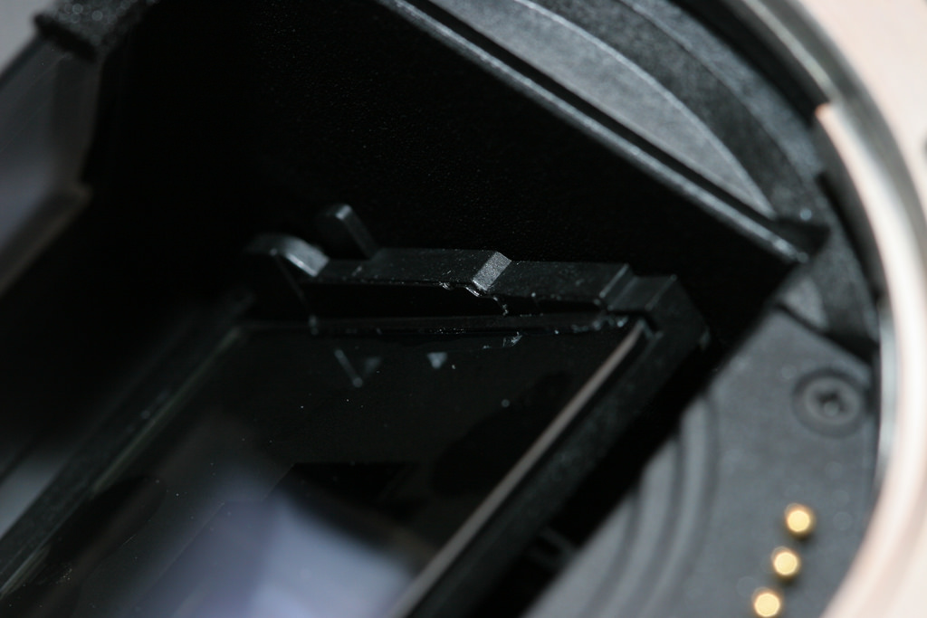

Rano poleciałem do sklepu po pierwszą lepszą kropelkę. Przy oknie w świetle dziennym podważyłem lustro, naniosłem malutką kropelkę na tą plastikową podstawkę, położyłem lustro z powrotem, docisnąłem. Czekam 10min, pot mnie zalewa. Potem pierwszy strzał. Looks fine. Potem drugi, trzeci, czwarty, zgrywam na kompa. Patrzę czy są jakieś różnice - żadnych. Rogi takie jak być powinny, ostrość taka sama jak była. Zmieniam obiektywy - żadnych różnic.
Po 2h zapomniałem że aparat przeszedł operację :D działa wszystko pięknie i z Pienin mam super fotki :)

Ja przykleiłem PATTEX SOS i jak narazie po około 30strzałach działa bez problemów :)

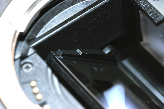

Piąteczka wróciła cała i zdrowa :) Tydzień po oddaniu, naprawa za free (mimo że wcześniej kleiłem kropelką). Wymieniono "cały mechanizm lustrzany" jak to określił serwisant. Jest nowe lusterko, założone klipsy, w środku czyściutko. Strzeliłem kilka fotek - zupełnie inaczej teraz kłapie, 2 razy ciszej, sprawniej, bez luzów jakie chyba były wcześniej. Jakość fotek taka jak przed oddaniem.

To teraz juz się nie urwie. Na Żytniej wklejają na lustro takie dwa kątowniki i można zapomnieć o problemie. W sumie producent zawinił, ale za to naprawa zupełnie gratis łącznie z przesyłką w obie strony :mrgreen:

panowie... nie klejcie luster kropelką i jej podobnymi jak superglue czy cyjanopan- to bardzo zły pomysł - biały osad w body...
zdecydowanie lepszym klejem jest np poxipol bezbarwny elastyczny - rozrobić odrobinę , cieniutko posmarować (bez ryzyka że gdzieś się rozleje kropelka np na migawkę...) , po dobie macie tak przyklejone że nie odpadnie nigdy - zero ryzyko przypadkowego rozlania kleju , zero osadu i nie wdychacie bardzo szkodliwych oparów
