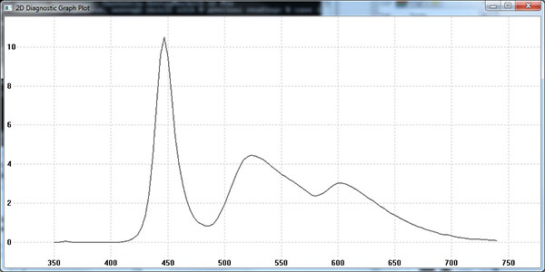

    Natomiast monitor ustawiony do takiej takiej "temperatury" będzie miał widmo takie:
Nazwa:	FS2434_widmo_6500K.jpg
Rozmiar:	38,8 KB
    To, że w obu przypadkach widzimy biel, jest efektem zjawiska zwanego metameryzmem. Pomimo jednak takiej samej "temperatury", odczucie wzrokowe jest jednak nieco inne i na dodatek nie stałe. Jeśli "co do zasady nie spotkał Pan uzasadnienia" dlaczego ta różnica istnieje, znaczy, że nie wykazał Pan wystarczającej wnikliwości. Stosowanie światła o CCT ~5000K jako tła monitorów kalibrowanych do CCT ~6500K jest powszechnie znaną praktyką, zaleceniem wręcz podstawowym a wygląda tak:

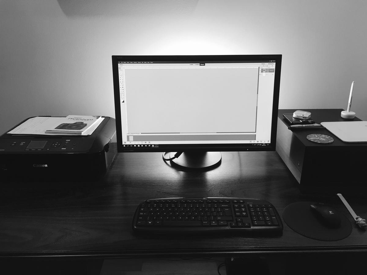

Nazwa:	oswietlenie6.jpg
Rozmiar:	585,5 KB
