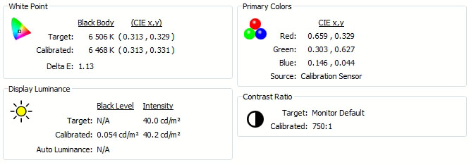

    Rany Julek, ależ Pan jest oporny. Jeśli zmniejszymy jaskrawość bieli to DOKŁADNIE TAK SAMO zmniejszy się jasność czerni. To jest LCD, działa jak filtr polaryzacyjny. Tak samo procentowo "przyciemnia" światła i cienie. Nie ma możliwości bezpośrednio osobno regulować punktów czerni i bieli jak na kineskopie, plazmie czy OLED.
    Przykład z rzeczywistego monitora. Jaskrawość 300 nitów, maksimum tego modelu:
Nazwa:	300.jpg
Rozmiar:	47,4 KB
    A teraz obniżamy jaskrawość do 250 nitów. Jak doskonale widać proporcjonalnie spada też poziom czerni. Kontrast jest stały:
Nazwa:	250.jpg
Rozmiar:	48,1 KB
    Żeby było ciekawiej, obniżamy ile się da, 40 nitów. Czerń jest znacznie niższa a kontrast się nie zmienia:
Nazwa:	40.jpg
Rozmiar:	47,1 KB
