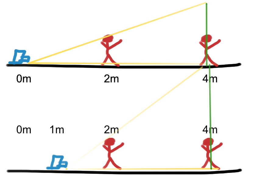

    Im dłuższa ogniskowa, tym mniejszy kąt widzenia – żeby zatem objąć cały pierwszy plan, musimy się od niego oddalić. Jeśli fotografujemy dowolną osobę (niekoniecznie drogę w lesie bez wieloplanowych punktów odniesienia) i chcemy objąć całą sylwetkę przy użyciu teleobiektywu musimy odsunąć się znacznie dalej, niż w przypadku obiektywu szerokokątnego. Oddalając się zmieniamy stosunek odległości pomiędzy aparatem a pierwszym , drugim i trzecim planem co wpływa na kompresję tła. Tak więc rozmawiamy o dwóch rożnych sprawach, bo @mirror wykonuje swoje zdjęcia z różnymi ogniskowymi umieszczając aparat w tym samym miejscu z którego było robione poprzednie - przyciętymi później do tego samego kadru.
Nazwa:	perspektywa.jpg

    Perspektywa zależy od odległości fotografowanych obiektów, z tym, że: https://www.canon-board.info/threads...=1#post1437054
    Kąt widzenia zależy od ogniskowej obiektywu i wielkości matrycy rejestrującej obraz.
    Jeżeli wykonujemy zdjęcia z tego samego punktu sprzętem o tym samym kącie widzenia, to obraz ten będzie zawsze taki sam (pod względem zależności planów względem siebie) - to samo jeśli będzie się przycinać kadr z różnych ogniskowych z tego samego miejsca.
