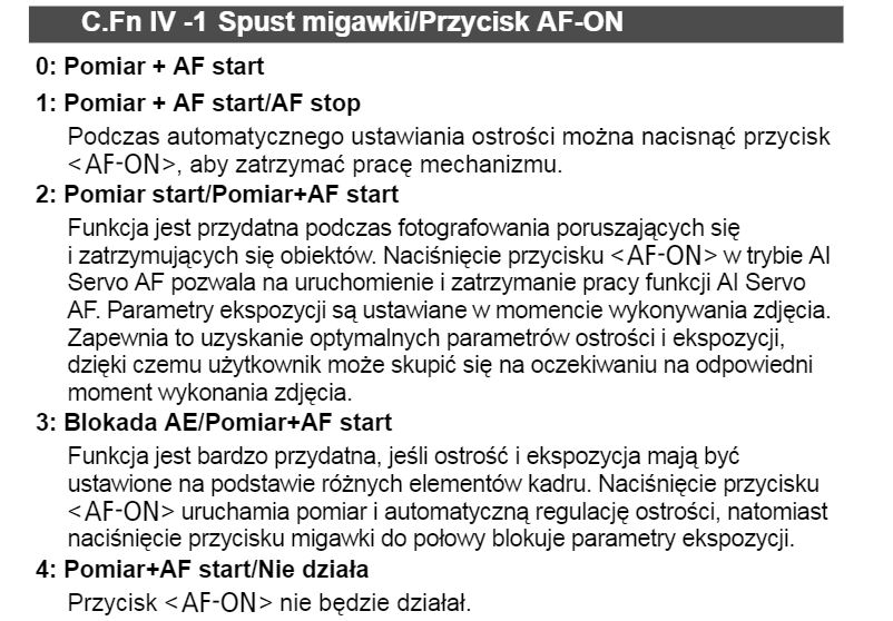

    Prawdopodobnie poprzednik ustawił nastawianie ostrości na inny guzik niż spust. Rada - jak wyżej lub wejście w ustawienia funkcji przycisków.

    Niektórzy (jak ja) odpinają ze spustu AF i przenoszą na tylny guzik * (gwiazdkę) za pomocą ustawienia AF w menu. https://www.canon-board.info/threads...Przycisk-AF-ON

    Osobiście bym radził tak właśnie odpiąć i zostawić, ale to kwestia własnych upodobań i doświadczeń.

    Ja ustawiam na gwiazdkę i ten obok, bo często naciskałem nie ten co trzeba.
