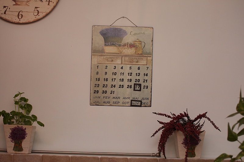

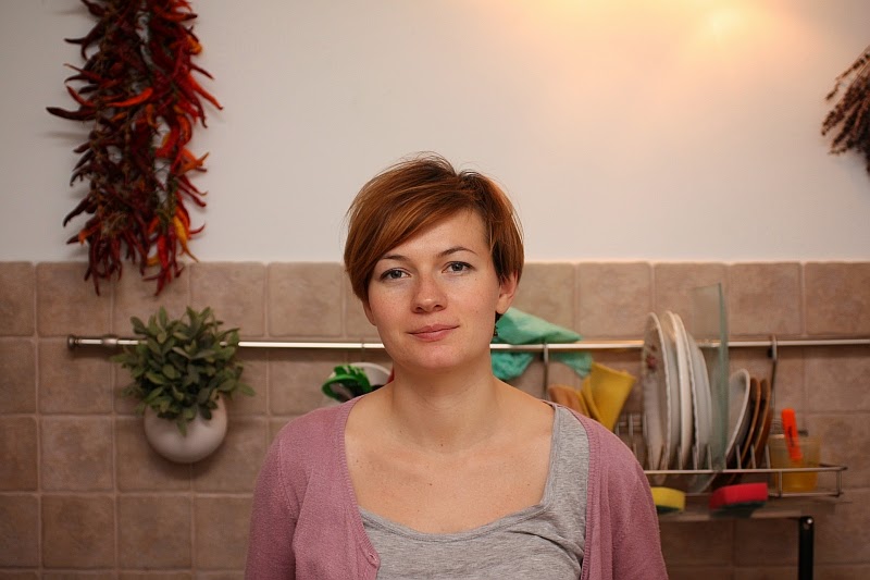

Zauważyłem jeszcze jakby przy okazji aparat zmieniał lekko ogniskową, mimo że nie dotykam pierścienia, wygląda to tak:
(zdjęcia takie badziewne bo to na szybko test robie tylko :) )
popsute:
dobre:
robione z tego samego miejsca 5 sekund po (może pomiędzy przeostrzyłem na coś innego żeby AF "poszukał" na nowo).

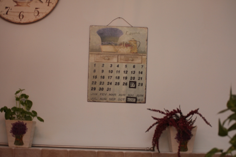

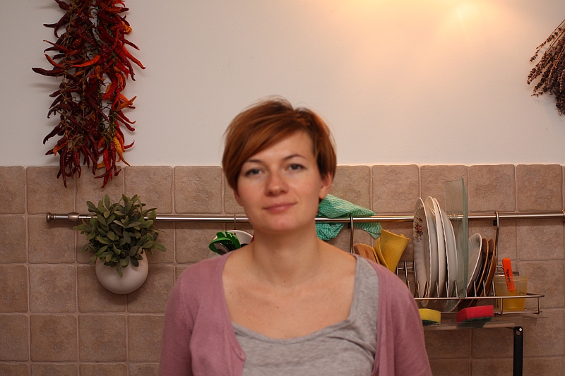

Tu kolejne 2 zdjęcie zrobione po sobie, zwróćcie uwagę na kadr mam wrażenie że jest minimalnie inna ogniskowa mimo że stałem w miejscu. Obiektyw jak ostrzy to wybiera sobie jakby 2 punkty ostrości między którymi kręci silnikiem AF, takie krótkie bzz bzz i raz łapie w ten dobry a raz w ten "zły" bez problemu widać to już w wizjerze. Jakaś masarka raz żyleta raz jakby w ogóle AF nie było...

W DPP na pierwszym zdjęciu punkt centralny AF wypada na nosku modelki, a ostrość jest za nią - na suszarce do naczyń.
