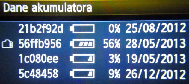

Ciekawe - jak duża jest szansa kompletnego zawieszenia się aparatu używanego z akumulatorem zużytym. Wydaje się, że póki ma zielone kwadraciki, Canon gwarantuje pracę bez padnięcia całego systemu. A na czerwonym...
Jak sobie wyobrażasz kompletne zawieszenie się aparatu ? Sądzisz, że po naładowaniu / wymianie akumulatora aparat nie da się włączyć ?
Canon rekomenduje zakup nowego akumulatora gdy świeci się czerwona kratka - nic więcej. Eksplozji nie będzie. Na nowym akumulatorze
- 3 kratkach plumka się powyżej 1000 zdjęć, na dwóch mniej, a na czerwonej hehe jeszcze mniej.
Te trzy zielone prostokąty opisane są jako stopień zużycia akumulatora, ponieważ aparat rejestruje jakieś parametry współpracy max 6 akumulatorów,
więc można podejrzewać, że to jakiś licznik, jednak tak nie jest. xxkomarxx pisze, że najpierw było czerwono, a potem znowu zielono, więc chip wysyła
informację o sprawności lub pojemności akumulatora i wziął chwilowo zgłupiał. I tak jak piszą gdzieś tam tj tu czerwona kratka to jedyny powód do całkowitego rozładowania akumulatora.
Kilka osób, które wypowiedziały się na temat trwałości akumulatora LP-E6, napisało dokładnie to samo. Ten akumulator zaczyna fiksować po 3 latach
użytkowania, co zgadza się z teorią. Można przyjąć, że poszczególne egzemplarze będą działały od 3 do 6 lat i nawet regularne 'formatowanie'
nie powinno ich wcześniej wykończyć. Ugotowanie, zamrożenie lub zmiażdżenie to już inna historia.
