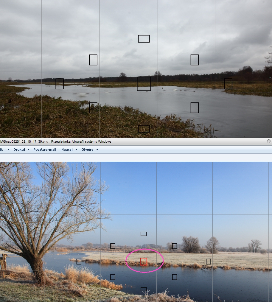

Na czym zapikało potwierdzenie ostrości ? Bo na żadnym zdjęciu nie ma czerwonej ramki AF w DPP.
Jeżeli ze statywu w M to jak kręciłeś pierścieniem ostrości, od nieskończoności do czegos tam, to zapikał AF i pokazał na czerwono pewnie środkowym - czy tak ?
Przysłona 22 to zbyt mała dziura. Do lanszaftów 9-11 jest wystarczające.
Przykład - wycelujesz na 10 m przed sobą, ogniskowa 20 przysłona 11, to masz przestrzeń ostrości od około 2 m do nieskończoności.
Możesz na łabędzia ze 20 m przed sobą, to przy tej samej przysłonie wszystko będzie ostre mniej wiecej jak powyżej.
Ale musisz wycelować w coś na tych 10/20 m przed sobą i jak trzeba to przekadrować.
Z punktem AF, na który się zafiksował AF i przekadrowanie - przykład, scan ucięty jest do dołu.

Robert, majac skale ostrosci na obiektywie, nic nie musi pikac. Sprawdza na kalkulatorze tak jak napisal, ustawia odleglosc na skali obiektywu i robi fote. To wystarcza zeby uzyskac dobre zdjecie, ewentualnie liveview i kliknac podglad glebi ostrosci zeby zobaczyc czy juz jest dobrze
Odp: SIGMA 10-20 F/4-5.6 częściowo nieostra ??
Tylko, że w tej Sigmie skala ostrości jest od 3 m do nieskończości na zaledwie kilku stopniach obrotu. Tego nie da się dobrze ustawić ręcznie. Co innego na starych manualach, gdzie masz jeszcze 5-10 m, a kąt obrotu jest kilka razy większy.
Ale faktycznie można jakość obiektywu sprawdzić w trybie LV i ostrzyć za pomocą detekcji fazy i kontrastu. Przepraszam, zapomniałem :(

No i dlatego LV i przycisk podgladu robi robote
