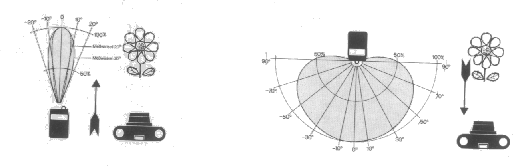

Do pomiaru swiatla padajacego mozna stosowac swiatlomierze trzymane przed obiektem w sposob zaprezentowany po lewej.
Sposob po prawej to pomiar swiatla odbitego.

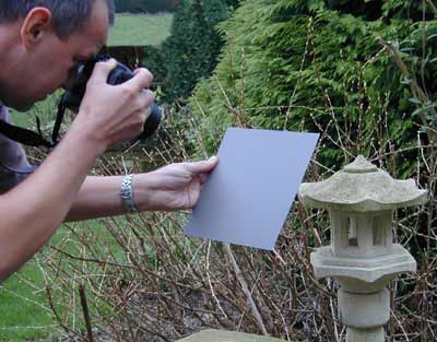

Swiatlo padajace mozna tez mierzyc za pomoca aparatu (swiatlomierza oczywiscie tez) stosujac szare karty w sposob pokazany ponizej.
Przy czym kat pod jakim trzymamy szara karte do aparatu jest dosc istotny dla efektu.
http://www.fotoamator.szm.sk/Technik...nika-szara.htm
Dobre swiatlomierze maja rozny kat pomiaru zaleznie od tego co chcemy zmierzyc. Szeroki do pomiarow swiatla padajacego, waski (spot) do precyzyjnego pomiaru odbitego w wybranym punkcie.
Ludzie rozne rzeczy pisza...
Foty z googla:
http://www.ephotozine.com/article/Gu...ld-light-meter
http://www.cg.tuwien.ac.at/research/...ic/node57.html

Do padającego to szara

W takim przypadku mierzy światło odbite od szarej karty i wynik będzie ten sam (teoretycznie) jak w przypadku światłomierza z ustawionym pomiarem św. padającego.
http://www.henry.vel.pl/pomiar.html
"Pomiar na szarą kartę:
Pomiar na szarą kartę jest substytutem pomiaru światła padającego - pozwala zbliżyć się do tego sposobu pomiaru bez potrzeby kupowania zewnętrznego światłomierza. Pomiar ten wykorzystuje zasadę że naświetlenie "zerowe" odpowiada fotografowaniu sceny o średniej szarości."
Podpieram to nie tylko teorią, ale i praktyką.
Tyle że to będzie cały czas pomiar światła odbitego i pod względem techniki pomiaru z pomiarem padającego nie będzie miał nic wspólnego.
Przy pomiarze z karty dochodzą historie z jej ustawieniem względem oświetlenia itp. i wynik tylko teoretycznie będzie ten sam...
Poza tym tam gdzie najczęściej stosuje się pomiar padającego, szara karta i pomiar odbitego nie specjalnie wchodzi w grę...

Aparat oczywiscie na kamien...
Bzdura oczywista - w ten sposób mierzysz światło ODBITE od szarej karty.Cytat:
Tu mało z krzesła nie spadłem :shock:. To są wszystko światłomierze do pomiaru światła ODBITEGO i niezależnie od kąta pomiaru nie da się nimi w żaden sposób zmierzyć światła padającego. Do tego służy specjalny światłomierz, którym tak naprawdę mierzy się natężenie ŹRÓDŁA światła w miejscu fotografowanego obiektu.Cytat:

Co do katow pisalem o czyms takim...
http://www.sekonic.com/products/products.asp?ID=130
Typowy model i jak wol stoi w specyfikacji ze to model uniwersalny. Kopulka pozwala mierzyc swiatlo padajace w granichach 180 stopni, wbudowana lunetka to pomiar spot w granicach kilku stopni dla swiatla odbitego!
Sekonic z linka, ktory wkleilem wczesniej (L308 jak by ktos szukal specyfikacji), to rownierz model pozwalajacy mierzyc padajace i odbite. Dzieki przesuwalnej kopułce mozna wybrac sposob pomiaru. Fotografia i pokazane przyklady sa poprawne.
