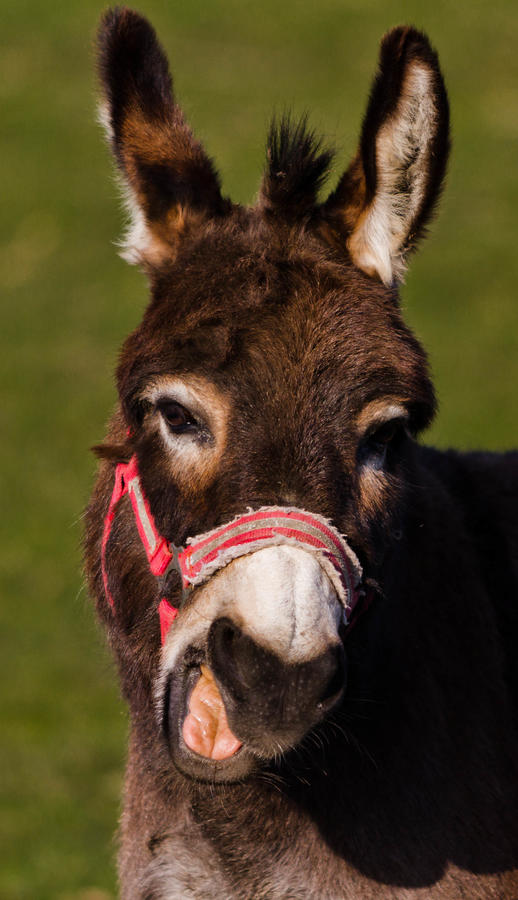

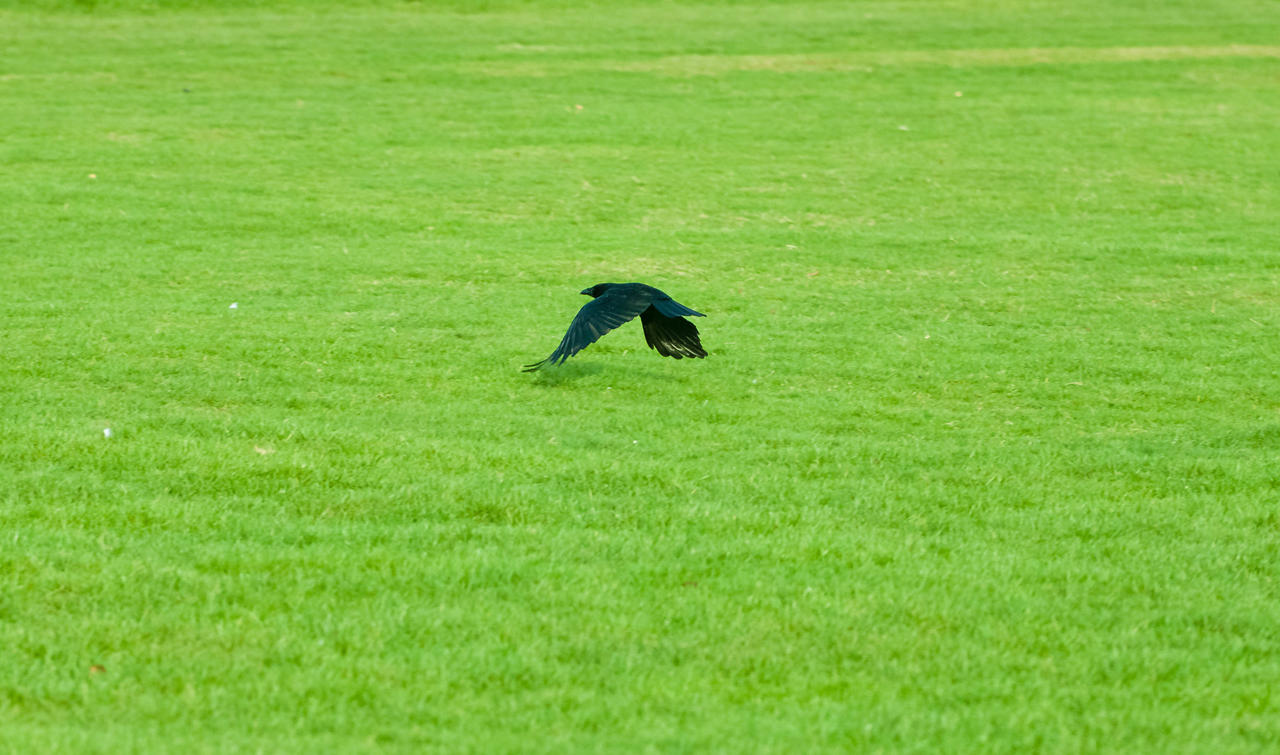

Przydadzą mi się dobre rady dzisiaj używałem 5d classic i 70-200 2.8 bez IS zdjęcia z reki ISO 400 TV 1000. Wszystkie wycięte bo dzieliła mnie odległość.
Załącznik 1607
Załącznik 1608
Załącznik 1609

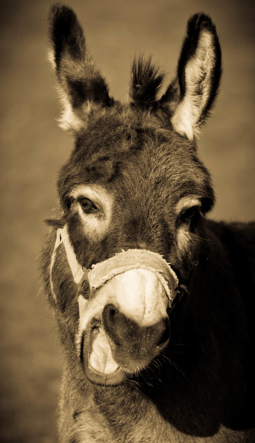

2 te same zdjęcia z inną obróbką tym razem 7d.

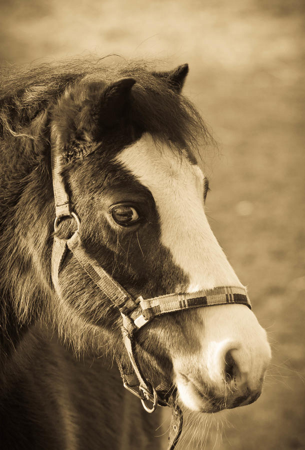

4.
Załącznik 1710

1 i 2 - jak fotografujesz ptaki w locie szkłem 70-200 (nawet bez IS) to stosuj panning (obiekt jest ostry, a reszta kadru dynamicznie rozmyta, przez co otrzymujemy wrażenie ruchu) -> https://www.fotopolis.pl/warsztat/po...obic-to-dobrze Zdjęcia będą ciekawsze, generalnie zawsze warto rozmyć tło przy obiektach w ruchu ciągnąć szkłem za obiektem - proponuję poćwiczyć. Generalnie to ptak jest zazieleniony - poprawiłbym WB.
Moja poprawka Twojej foty tak na szybko, aby pokazać o co chodzi ;) Przy panningu nawet jak skrzydła będą poruszone wyjdzie to na dobre w efekcie końcowym, bo skrzydła ptaków podobnie jak śmigła i łopaty wirników w śmigłowcach lepiej wyglądają poruszone niż zamrożone bez ruchu ;) Tak więc czasy naświetlania w dół ;) Twoje parametry przy tej focie to akurat dokładnie zaprzeczenie tego co powinno być - czyli czasy ca 1/30-1/100 sec :)
5,7 - ale po co to pójście w seppię. 4 i 6 dużo lepsze la natural :)
Dlatego dałem 2 wersje ,bo ten antyk look też mi się podoba ,a że często idę w zła stronę to lepiej poddać ocenie.Wiec dzięki wszystkim za pomoc i rady.
Rozumiem, że wo;isz :) Ale samo wysepiowanie foty nie polepsza jej odbioru :) Potrzeba trochę więcej pracy w to włożyć ;)

Na focie nr 4 dodam, że złapałeś piękne światełko i tak trzymać :)
Przedemną daleka droga ,bo dopiero poznaje się z Lightromem. Użyłem tak naprawdę b&w antique LR serii 3. Dodałem trochę winiety i trochę pogmeralem w suwaczkach. Program ma ogromne możliwości ,ale trzeba najpierw go dobrze poznać i wiedzieć w jaki sposób chce się osiągnąć swoją wizję. No i trzeba to zrobić jeszcze dobrze hehe.
A co do konia to nie była najlepsza pora dnia ,bo światełko pomiędzy 12:00-13:00 na otwartej przestrzeni to dramat na bezchmurnym niebie :)
Osobiście to przestrzegam przed winietą (dla mnie zbędna maniera zbyt nachalnie eksponowana ostatnio) oraz przed "dziurą" HDR-ową :) Pora dnia dobra jak każda inna - trzeba tylko wykorzystać dane światło. Wiadomo jednak, że dla pejzażysty istnieją tylko wschody i zachody słońca - złota godzina ;)

Muszę poćwiczyć panning swoją drogą zdjęcia dziecka na rowerze też będą wtedy ciekawsze.

słuchaj, najlepiej to jakbyś pooglądał trochę fajnych zdjęć w necie i starał się dążyć to tego jak wyglądają. o swój styl będziesz się martwił jak ogarniesz kadry, kolory, tak jak ktoś napisał wcześniej. nie widziałem nigdy konia z niebieskim umaszczeniem. w dodatku oko - najważniejsza część na którą się patrzy - jest w środku kadru, idealnie w środku (to źle). ucięta dolna część łba - podbródki ludziom też będziesz ucinał?;) no i chyba jest przepał na białej części sierści, ale nie dam sobie ręki uciąć i nie chce mi się tego sprawdzać w programie graficznym...
