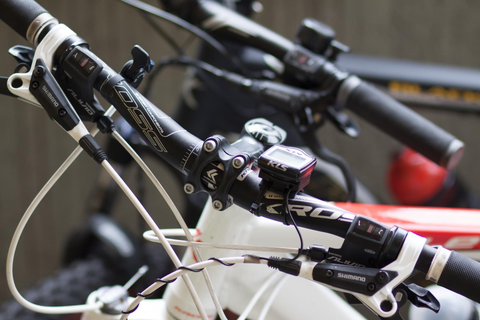

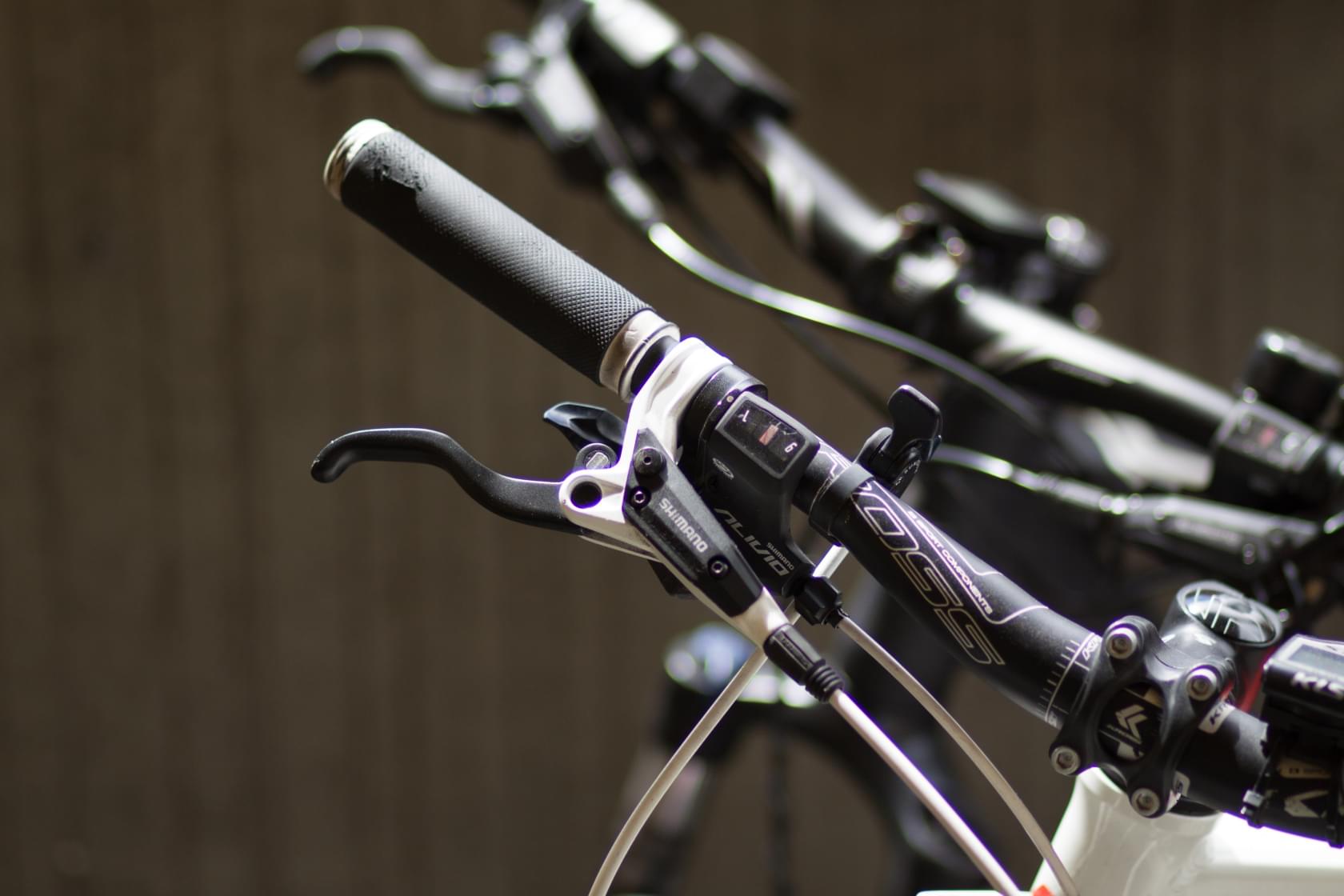

Przepraszam, za brak edycji.
W sumie, proszę sprostujcie mnie, jeżeli się mylę :)
odległości ok 1,5m od obiektu.
f1.8
celowane w największe śruby na manetce:

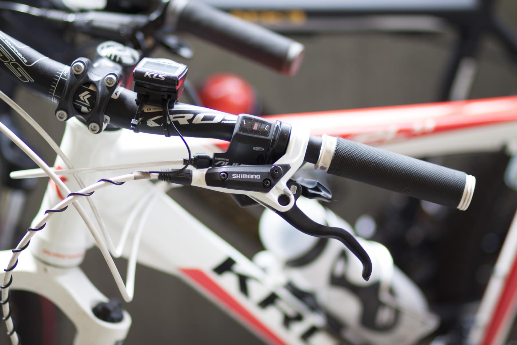

f1.8
celowane w napis na manetce

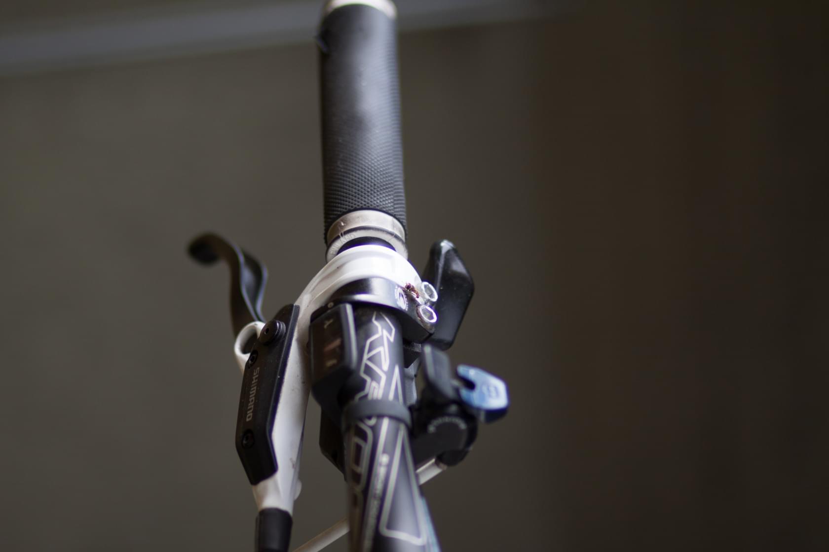

f1.8
celowane w muchę/osę

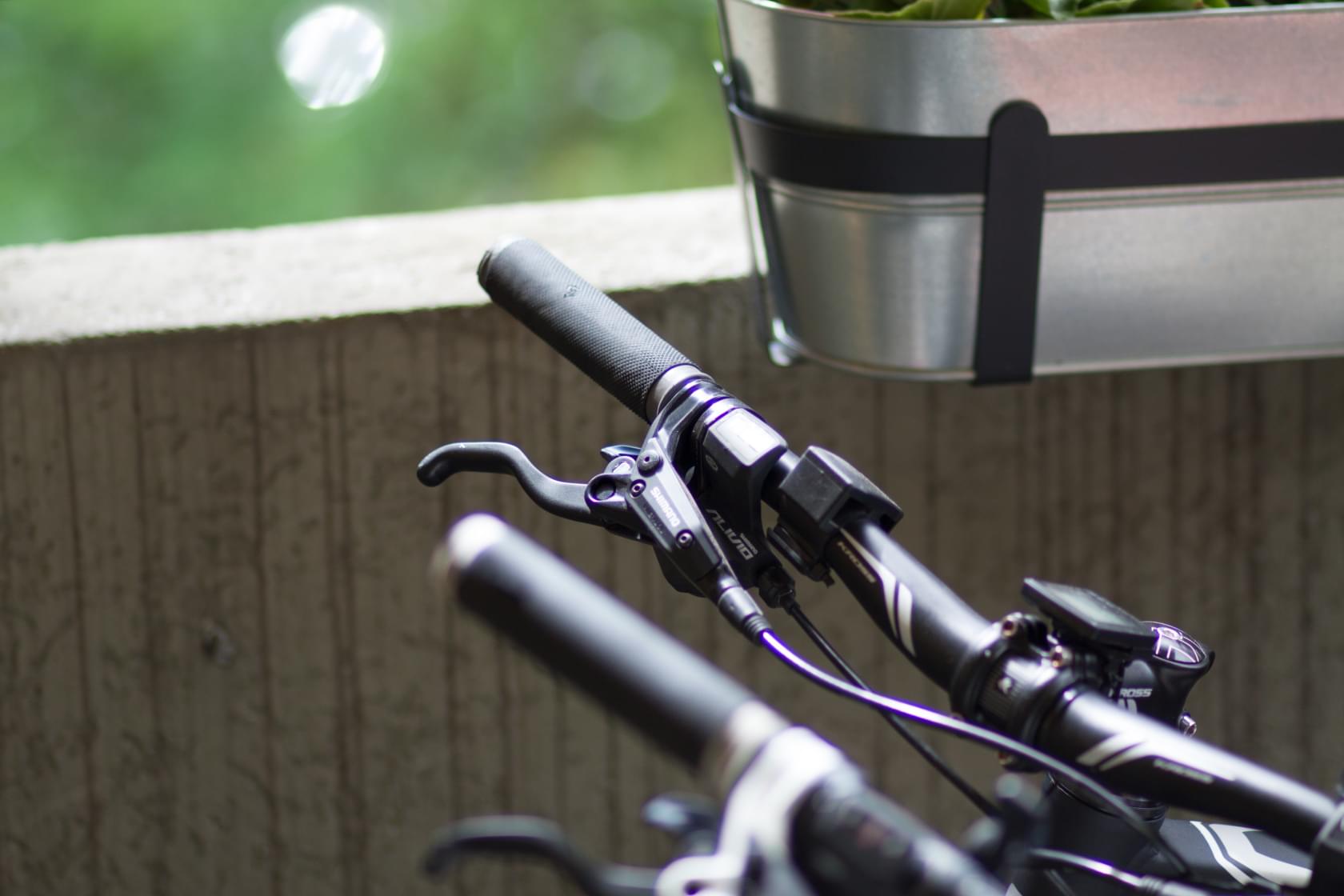

f1.8
celowane w srodek kwiatka

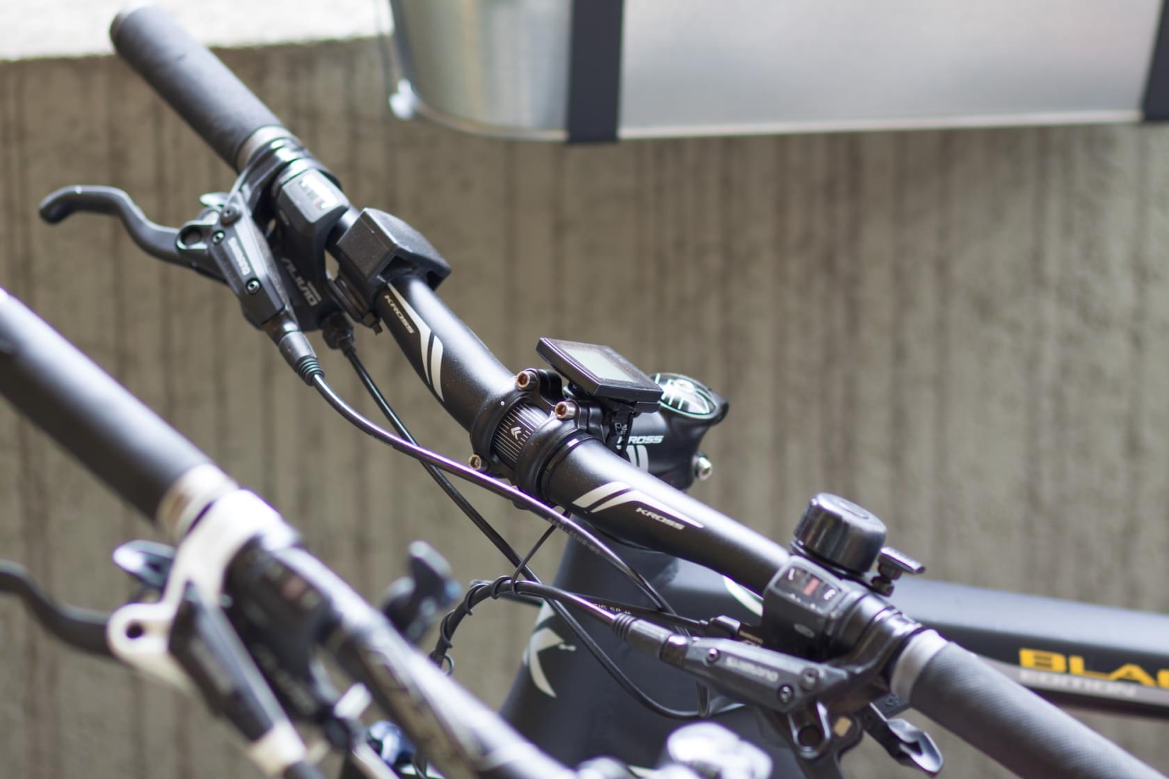

f2.2
celowane w prawą górną srubę na mostku

poczytaj trochę o autofokusie, bo mylisz go z karabinem snajperskim

Celowane w muchę, górną śrubę na mostku :)
