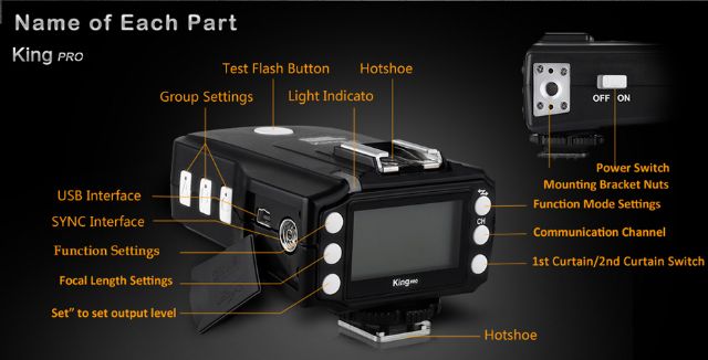

W moim przypadku to jednak poręczniejszy jest Pixel King Pro - tyle że trochę droższy.
Dali przyciski na ściance.
Dla zorientowanych - jakie są różnice miedzy tymi systemami?
Dałoby się to powiązać, gdyby urządzenie było pionowe a nie poziome. Wtedy na tylnej ściance byłby wyświetlacz i przyciski a na górze miejsce na stopkę. Ale w takim wypadku stabilność byłaby znacznie mniejsza i większe ryzyko uszkodzenia samego urządzenia.
