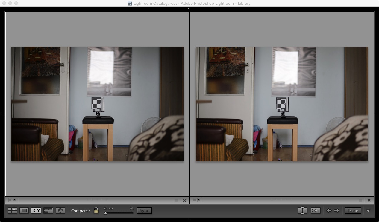

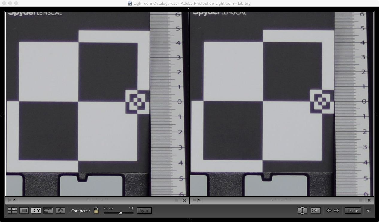

Widzisz, ja mam 5Ds i u mnie to działa. Jest to prawdopodobnie jak na razie jedyny aparat (plus zapewne również wersja R) gdzie korekcja aberracji tego obiektywu z poziomu aparatu działa.
Musisz mieć zainstalowany EOS Utility 2 albo 3 i EOS Lens Registration Tool. Podłączasz włączony aparat z zamontowanym EF 50mm f/1.8 STM pod kompa, odpala się EOS Utility. Spod niego wybierasz stosowną opcję (niestety nie pamiętam dokładnie jak się nazywa, w nazwie pewno będzie coś z "aberration") która odpali EOS Lens Registration Tool. Zaznaczasz "v" przy Canon EF 50 mm f/1.8 II i klikasz bodajże na OK. Odłączasz aparat od kompa i sprawdzasz czy masz aktywną korekcję aberracji tego obiektywu. Jeśli nie to nic na to nie poradzę.
Czy coś to daje? Jest lepiej czy może gorzej? Niech każdy sam sobie oceni.
Po lewej stronie zdjęcie bez korekcji, po prawej z korekcją. Pliki JPEG prosto z aparatu.
1/200, f1.8, ISO 100
