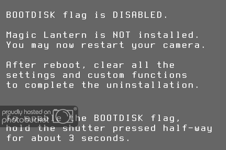

Tak w ramach upewnia się. Mam ML na karcie, niechcący sformatuję, aparat automatycznie będzie działać na ori sofcie?
Dokładnie tak.
A mnie ciekawi czy Canon nie ma gdzieś w pamięci zapisanych instalacji firmware, np w jakimś menu serwisowym.
Jeśli takie coś mają to mogą wygrzebać w historii instalacji co kto instalował :D
