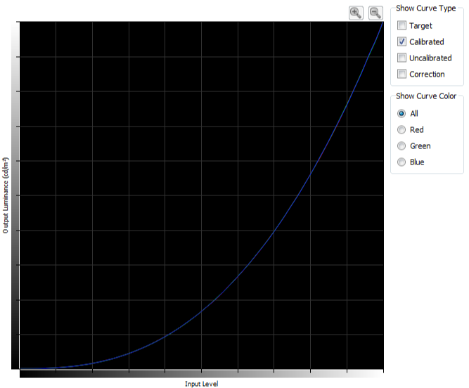

3 załącznik(ów)

Proszę wskazać palcem gdzie jest te 0,8 nita:
Załącznik 2650
Ja tam widzę 0,054 nita.
Bechamot
nie mierzylem , ale to moze byc wiecej spokojnie 4 razy nizsza emisja , czernie sa niezmienne.
No to niech Pan zmierzy, bo czerń się zmienia w oczywisty sposób. To nawet widać gołym okiem.
Bechamot
Najprawdopodobnie krzywa Gamma zostaje z prawej strony obnizona w tym trybie.
Gdzie?
Załącznik 2651
Załącznik 2652
Przebieg krzywej półtonalnej, jest wzorcowy.
Bechamot
niezaleznie od dywagacji teoretycznych.
Pokazałem Panu rzeczywiste pomiary z prawdziwego monitora, zmierzone 15 minut wcześniej na potrzeby tej rozmowy.
Bechamot
czy mozna takiemu mojemu doswiadczeniu , przezytemu w realu przeczyc ?
Oczywiście, że można przeczyć, jeśli rozregulował Pan sprzęt.
Pytam jeszcze raz: Przy bieli 300 nitów mamy czerń 0,41, przy 40 nitów mamy 0,054. Funkcja trc, (gamma) taka sama w obu przypadkach. Gdzie Pan widzi niezmienność czerni?

Ciekaw jestem jak się to zakończy. Są rzeczywiste pomiary, sprzeczne z teorią Bechamota. Ciekaw jestem jak się do tego odniesie. Ewentualnie, jak się dobrze uprę, odpalę analizator Konica-Minolta CA-310 i zapodam kompletne charakterystyki odpowiedzi dowolnych punktów pracy w funkcji całego zakresu regulacyjnego dowolnego regulatora w monitorze. Pomiar bez lub z uwzględniem oświetlenia otoczenia. Ja wiem co wyjdzie, ale nie wiem jakie karkołomne wytłumaczenie zaserwuje Bechamot.
