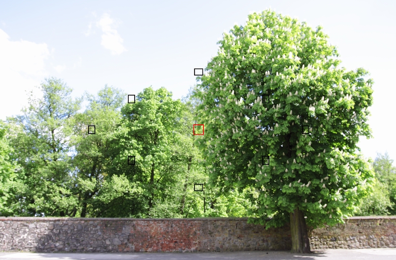

Czy to oznacz.że czerwony kwadracik i pipnięcie potwierdzające ostrość to też ściema?
Wrzuciłem scan w png, a nie jpeg i dlatego plik "wcięło", bo był zbyt opasły.
Czerwony kwadracik to aktywny punkt AF.
może słowo klucz to w tym przypadku
Chociaż jak na to patrzę to mam wrażenie że AF ostrzył na jakiś 1m podczas gdy drzewa były jakieś 10m od fotografa. Dziwne.
Może jakiś ciek wodny? ;)
Na pocieszenie powiem Ci że eLkom też to się zdarza 8-)

że zacytuję sam siebie ostrzone na drzewo w pierwszym planie i przekadrowane
Póki co raz, ale niestety nie wziąłem eLki, i masę zdjęć do kosza poszła, teraz na pewno będę miał oba szkła, a tą Sigmę kupiłem specjalnie pod reportaż, co ciekawe 135L dawało radę w tych samych warunkach
tzn. na tej samej sali i z tymi samymi warunkami oświetleniowymi? może ktoś powkręcał jakieś syfiste LED-y zamiast żarówek i dlatego AF zgłupiał w body.
nie no mam nadzieje że kolega nie przekadrowuje bo ostrość może uciec.
W reporterce użyty raz jak pisałem, reszta zdjęć już raczej dla siebie, ale na sali mogły być ledy, mam nadzieję, że to był problem, ale błędy zdarzają się i w dobrym świetle. Przekadrowuje tylko statyczne sceny, naprawde nie rozmawiamy to o podstawach :-) ale dzięki za podpowiedz z ledami, mam nadzieję, że to było to bo szkło bardzo zacne
