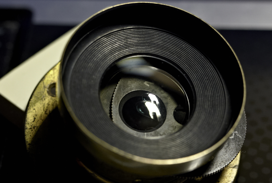

powrot do watku migawki do kamer wielkoformatowych.
Wrzutka z 70fahrenheit
Wiele wieczorow spedzonych na szukaniu online, za drogo, za maly, nie do naprawy, itd. Pojechalem w koncu na takie spotkanie, ktore troche przypomina rynek. Taki flea market. Spotykaja sie kupujacy ze sprzedajacymi. Tylko sprzet fotograficzny.
Lezal sobie skromnie na boku, jak porzucony. Udawalem, ze wlasciwie nie jestem pewien do czego to sluzy, i czy mi sie przyda do czegos aby miec podstawy do targowania sie o cene. Brudny jakis, a jak z gwarancja, czy dziala, a czy ma moze pompke aby sprawdzic. Wystarczylo wziasc do reki i wiadomo, ze calkowicie sprawny. Wiec kupilem, nawet nie mierzac srednicy otwarcia. Mialem przewage nad sprzedajaacym bo wlasciwie nie wiedzial co ma do sprzedania. Wiec zacznijmy od tego, ze shutter starej konstrukcji na pompke sprawdza sie zawsze w pozycji pionowej, dlatego, ze jest tak zbudowany, ze do zamykania migawki jest wykorzystywana waga listkow przyslony. W pozycji lezacej listki nie beda zamykaly otwarcia. Trzymany pionowo – listki robia “snap”, jak gilotyna. Facet probowal sprawdzac czy dziala na lezacym na stole shutter’ze. Dzieki temu najpierw zbilem cene a pozniej jeszcze kazalem sobie dolozyc gruszke z wezykiem. Stare gumy ale na wzor jest. W domu zmierzylem srednice otworu, 10.5cm czyli 4.1 cala, jedna z wiekszych migawek, a dla mnie zalatwia problemy ze wszystkimi starymi obiektywami jakie mam bez migawek.
Shutter robiony przez Ilex Optical Co. przymocowany do tylu adaptera, z otwarciem na plytke obiektywowa 6 5/8″ x6 3/4″. Adapter byl prawdopodobnie montowany do przedniego standartu kamery studyjnej (waga). Mocowanie shutter’a jest w odleglosci 1 1/8″ od frontu, czyli moge pakowac obiektywy z dupka wystajaca cal lub mniej. Wystarczy bo tele nie bede uzywal na pewno.
Piec minut pozniej po staniu sie posiadaczem Ilexa udalo mi sie kupic za smieszne (naprawde) pieniadze Speed Graphic 4×5, troche "zdemontowany" ale dla mnie OK, bo do robienia zdjec jest dodatkowo potrzebny wylacznie obiektyw na plytce, ostrzyc moge bez dalmierza.

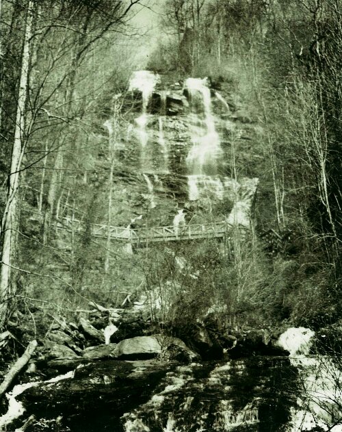

wrzutka postu Piotra z 70fahrenheit, wszystkie zdjecia sa na blogu
lithprinting, ni to pies, ni wydra
Lithprinting, to taka dziwna technika, ni to standardowa fotografia srebrowa, ni to proces alternatywny.
W tej technice wykorzystujemy normalne papiery fotograficzne, tylko trochę inaczej je obrabiamy. Cały efekt zależy w dużej mierze od użytego papieru; i tego co fabryka dosypała do emulsji. Niestety dobre papiery odchodzą w niebyt. Zgodnie z kolejnym uszczęśliwiającym masy zarządzeniem biurokratów - tym razem o zakazie stosowania niektórych metali. Czy jakoś tak... W każdym razie dostało się kadmowi, a bez niego lithprinty już nie są takie same...
Zostało jeszcze parę papierów, ale tak mi się widzi, że technika padnie. Chyba, że 'zejdzie do podziemia', to znaczy ludzie znaczną gotować emulsję w domu... No dobra, dość narzekania.
Na czym to polega, w skrócie - na prześwietleniu i niedowołaniu. Papier naświetla się normalnie pod powiększalnikiem a potem wywoluje w bardzo cieniutkim wywoływaczu. Dla zwiększenia efektu używa się dedykowanego wywoływacza 'litowego'. Potem papier utrwala się i płucze. Czyli, tak jak w standardowej obróbce.
Trik polega na tym, że światła regulujemy czasem naświetlania a cienie - wywoływania.
Wywołując lith musimy cały czas kontrolować postęp reakcji - przy czym, kontrolujemy cienie. Jak papier, według naszego widzimisia, ma już dość to przerywamy wywoływanie.
Teraz kilka przykładów. Na początek - fomatone VC, warm tone. Ten papier jest jedyny w swoim rodzaju. Żaden inny papier nie dał mi takich kolorów.
Lithprinty można jeszcze dodatkowo przetwarzać. Ja stosowałem tylko podwójne wywoływanie. Po wywołaniu, zdjęcie lądowało w odbielaczu i potem było ponownie wywoływane. Tak wygląda foma po dodatkowej obróbce:

Normalnie kolekcjonujesz te cacuszka. Szkło widać ładne bardzo.
Odp: Wielki Format - fotografowanie i technika.
a jaka mniej więcej to konstrukcja?
aplanat WA? tak mi się wydaje....
Persi
Robilem to z obiektywami do 35 i sredniego. Mialem okolo tysiaca roznych obiektywow. Jeszcze w tej chwili daloby sie policzyc okolo 200 szt. Leza popakowane w kartonach. To samo dalmierze 35mm. Kupowanie wstrzymuje robienie zdjec. Przynajmniewj w moim wypadku. Ale ostatnio nie moglem sie oprzec. Wlasnie Morrison i jest w drodze jeszcze Taylor Hobson, 13.2 cala, na pewno do 8x10. Ma zablokowana przyslone i dla zartu dalem 100 dolcow bid. I wygralem ten obiektyw tak jakby cala konkurencja zasnela. Kosztowal mnie $61.24 lacznie z wysylka.
Nie wiem jaka konstrukcje ma Morrison. Aby kryl 8x10. Nie dalem rady go dzisiaj sprawdzic, do domu wrocilem jak juz sie zrobilo ciemno. O budowie obiektywow wiem niewiele, nie interesowalo mnie to nigdy. Nie uwazam aby to bylo potrzebne do zrobienia zdjecia. Gdy obiektyw jest zakupiony to jest juz pozamiatane. Pozostaje nim robic zdjecia a nie ubolewac, ze zamiast spacing ma klejone soczewki.
