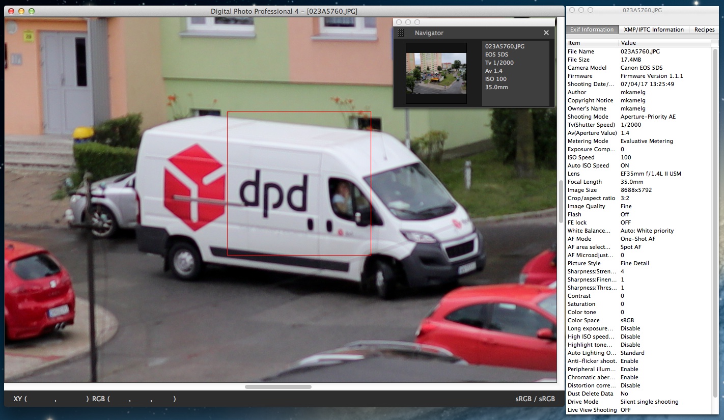

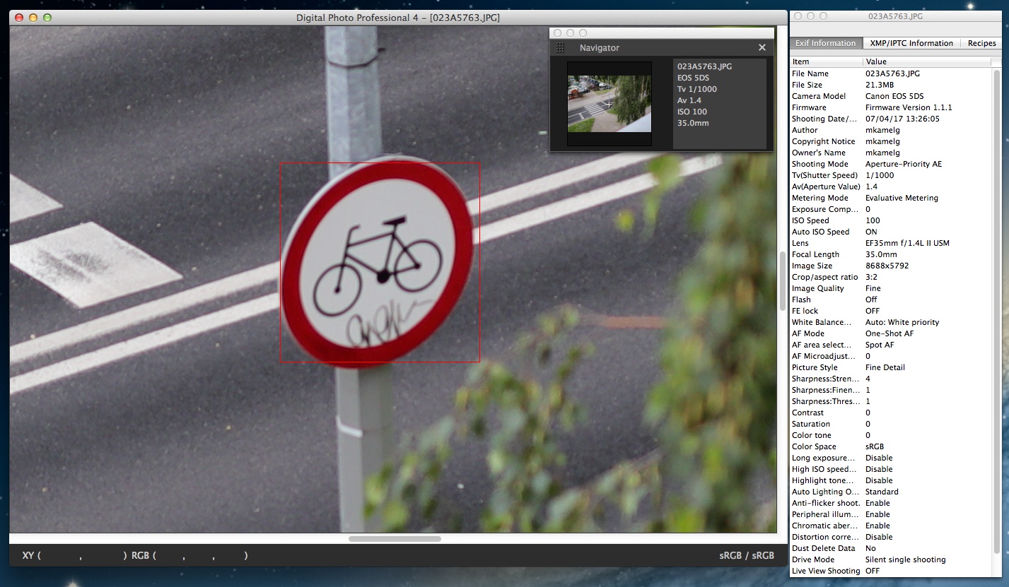

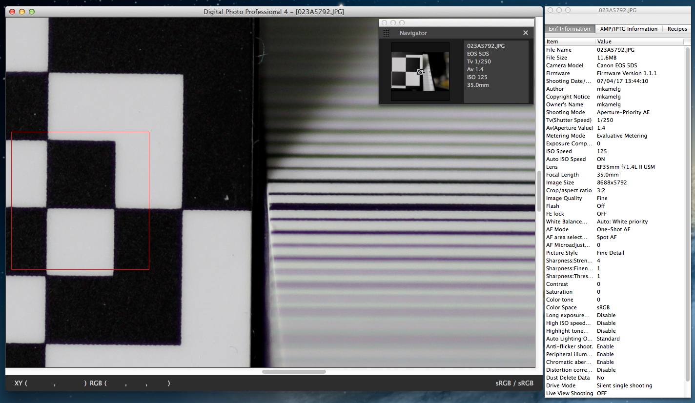

Wygląda na to iż FF w tym obiektywie na odległościach gdzieś od 2,5m i w górę to raczej norma. Miałem taki egzemplarz u siebie prawie dwa tygodnie temu, zachowywał się praktycznie tak samo jak ten z którym kontakt miał pan.kolega. Od 2,5m i w górę pracował tak jakby to był jakiś rozklekotany EF 50mm f/1.4 USM. Niestety kombinowanie z odpinaniem/zapinaniem w moim przypadku nie pomogło więc obiektyw został przeze mnie odesłany do sklepu po zwrot pieniędzy który na szczęście otrzymałem bez żadnych problemów (był to zakup dokonany w sklepie internetowym).
Minimalna odległość ostrzenia:
Ostrzenie na nieskończoność:
Mogłem to załatwić mikroregulacją w aparacie na poziomie -4 tylko co wtedy z zakresem od 2,5m do minimalnej odległości ostrzenia gdzie raczej nie musiałem wprowadzać żadnych korekt?
W ten sposób zakończyła się moja przygoda z tym obiektywem.
