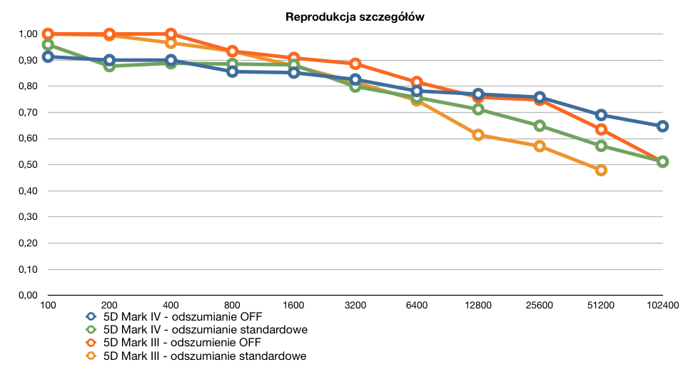

Na Fotopolis porównanie do III.
Czy Canon EOS 5D Mark IV to godny nastÄpca âtrĂłjkiâ? [TESTY STUDYJNE]
Ciekawe:
Reprodukcja szczegółowych gorsza niż w III.
Odp: Canon 5D mark IV - oficjalnie
szwayko
Ale jak to możliwe? Przecież te same obiektywy (nawet gówniane) na bardziej upakowanej matrycy dostają skrzydeł ;)
szwayko
Cały ten wykres jest niewiele warty, ponieważ:
"Niestety Canon 5D Mark IV jest jeszcze nowością, więc pliki RAW z tego modelu nie są jeszcze wspierane przez nasz program laboratoryjny DxO Analyzer. W związku z tym podstawowe oceny obrazu przeprowadzone zostały na oryginalnych plikach JPEG prosto z aparatu (ustawienia standardowe)."
