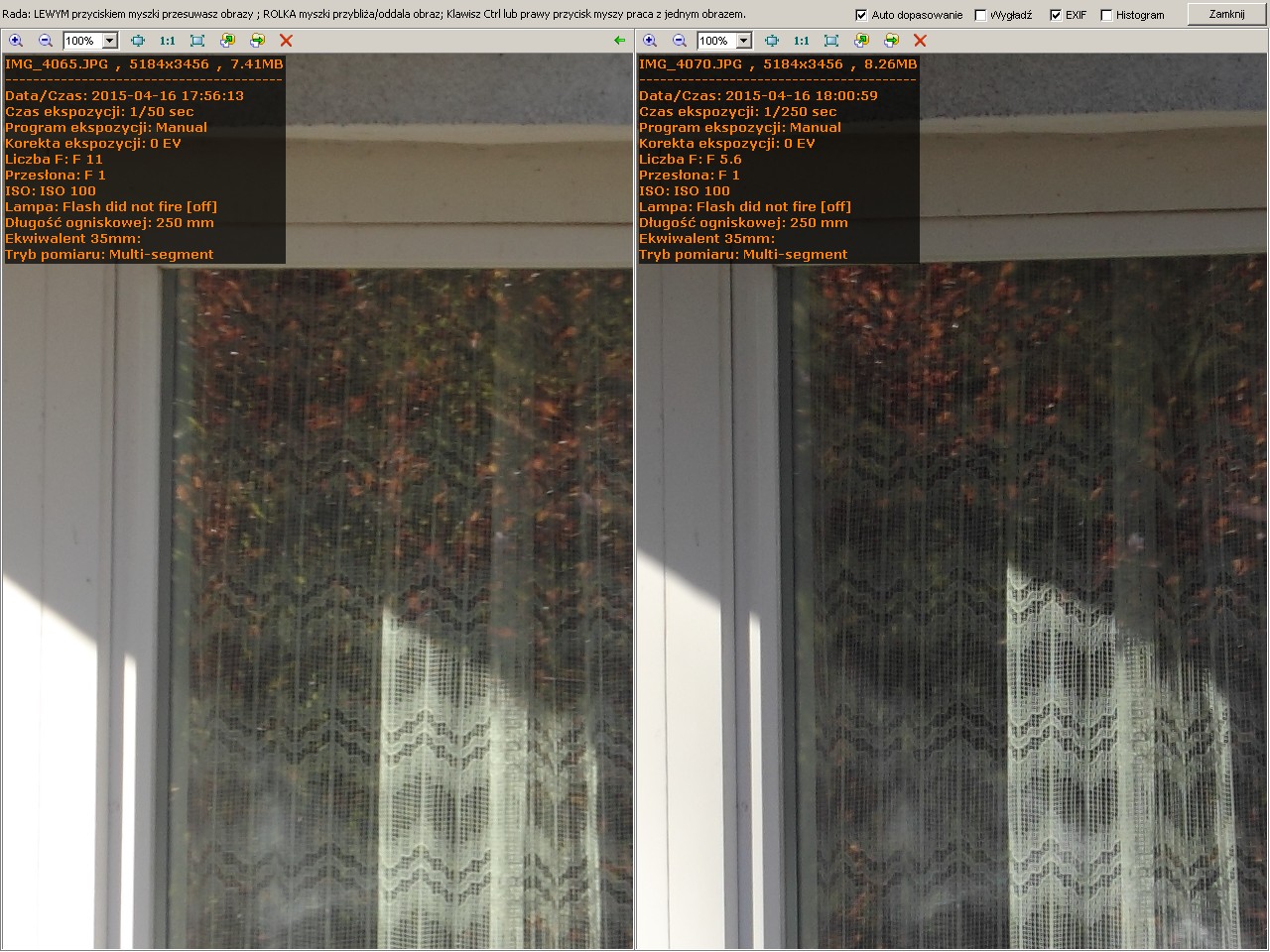

Dzięki za pomoc, ale w tym zakresie to ona jest zbędna, bo ja nie wybieram statywu, który się mniej telepie. Nie wybieram także konfiguracji, która jest bardziej stabilna od innych, bo zupełnie nie o to chodzi. Niektóre ustawienia są po to, aby w ogóle można było zrobić jakiekolwiek zdjęcie, które będzie mniej poruszone od zdjęcia z ręki, a nie zupełnie nieporuszone. Często ze statywów się korzysta bez wężyków i samowyzwalaczy, używając krótkich czasów. Nie tylko kilkusekundowe ekspozycje wchodzą w rachubę, często statyw jest to po prostu pomocnik, aby nie trzymać aparatu bezustannie na sobie. W poniższym ustawieniu, gdzie statyw dwiema nogami stoi na śliskiej powierzchni, a z drugiej strony jego śliskie elementy opierają się na krawędzi śliskiej ramy okna, zrobiłem 8 zdjęć, z tego połowę z samowyzwalacza, a połowę z ręki. Te z ręki robiłem przy 250 mm (ekwiwalent 400 mm) na 1/250 s z wyłączoną stabilizacją, i są bardzo ostre. Te z samowyzwalacza robiłem na 1/50 s i są mniej ostre, ale do przyjęcia, co, biorąc pod uwagę ekstremalnie niekorzystne warunki ustawienia statywu, graniczy z cudem.
Nie mam też statywu dobranego pod ogniskową 400 mm wg wytycznych Gizo, ale odważam się robić zdjęcia z taką ogniskową statywem o wadze piórkowej w konfiguracji "trzymajta mnie bo lecę!" :D Pewnie gdybym miał 2,8/300 L to on by mi tak docisnął całość do framugi, że nawet bez jednego miałknięcia wszystkie foty by były ostre jak żyletka ;)
Przyznam, że nie nadążam.
Czyli przy ogniskowej 250mm zdjęcia o czasie trwania :
- 1/250 s były ostre
- 1/50s mimo że ze statywu nieostre,
tak ?
tak ?
jp
I jedne, i drugie były robione ze statywu, ale te przy 1/50s z samowyzwalaczem, a te przy 1/250 s z normalnym wyzwalaniem spustu. Ewidentnie krótsza ekspozycja jest korzystniejsza. Ale, nominalny czas dla tej ogniskowej to 1/400 s, więc 1/250 s to już jest zysk. Gdybym to jeszcze robił na LV, to by mogło być jeszcze lepiej. Nie spodziewam się przy ekwiwalencie 400 mm robić na długich czasach, bo nastawiam się na zwierzynę, a do innych celów raczej niepotrzebne mi będą nienormalne ustawienia statywu. A jak będą potrzebne, to zaryzykuję, bo na cyfrze lepiej zrobić zdjęcie, niż je sobie darować ;)
ok, nich Ci będzie że masz statyw na którym gdy robi się zdjęcie z czasem 1/50 to zdjęcia są nieostre i jesteś zadowolony.
Nie chcę też zaczynać całego cyklu o tym, że 250mm obojętnie gdzie wkręcone to zawsze tylko 250mm, a rozmycie od poruszenia zależy od gęstości pikseli matrycy a nie od rozmiaru matrycy.
ok, masz rację

Gorsze zdjęcie z lewej, lepsze z prawej. Trzeba jeszcze uwzględnić fakt, że na f/11 mój obiektyw rysuje gorzej, niż na f/5,6.
Ale o czym w ogóle mowa? Znajdź mi taki statyw, który pozwoli się w ten sposób rozstawić na parapecie i zrobić doskonałej jakości zdjęcie z ogniskową o ekwiwalencie 400 mm. Niestety, Janie, ale nie jest obojętne w co jest te 250 mm wkręcone. Jak jest wkręcone w APS-C, to akurat wpływ poruszenia trzeba rozpatrywać dla ekwiwalentu ogniskowej, czyli 400 mm, tak samo, jak kadr obejmowany. Następne zdjęcie to wykonane za pomocą 6D w układzie ze zdjęcia #4061, 1/25 s, ISO 3200- pykniete od niechcenia i nie mam objawów poruszenia.
Na focie #4383 jest tak ekstremalne ustawienie statywu, że nie ma się nawet co dziwić, że zdjęcie wychodzi nie najlepiej. W innych przypadkach jest dobrze. Nie jest tak, że mnie satysfakcjonuje statyw, który daje rozmazane zdjęcia przy 1/50 s, ale nie jest aż tak dobrze, żeby dowolny statyw był lepszy i pozwalał na nieporuszone zdjęcia +3EV w stosunku do nominalnego czasu migawki dla danej ogniskowej stojąc na słowo honoru.
