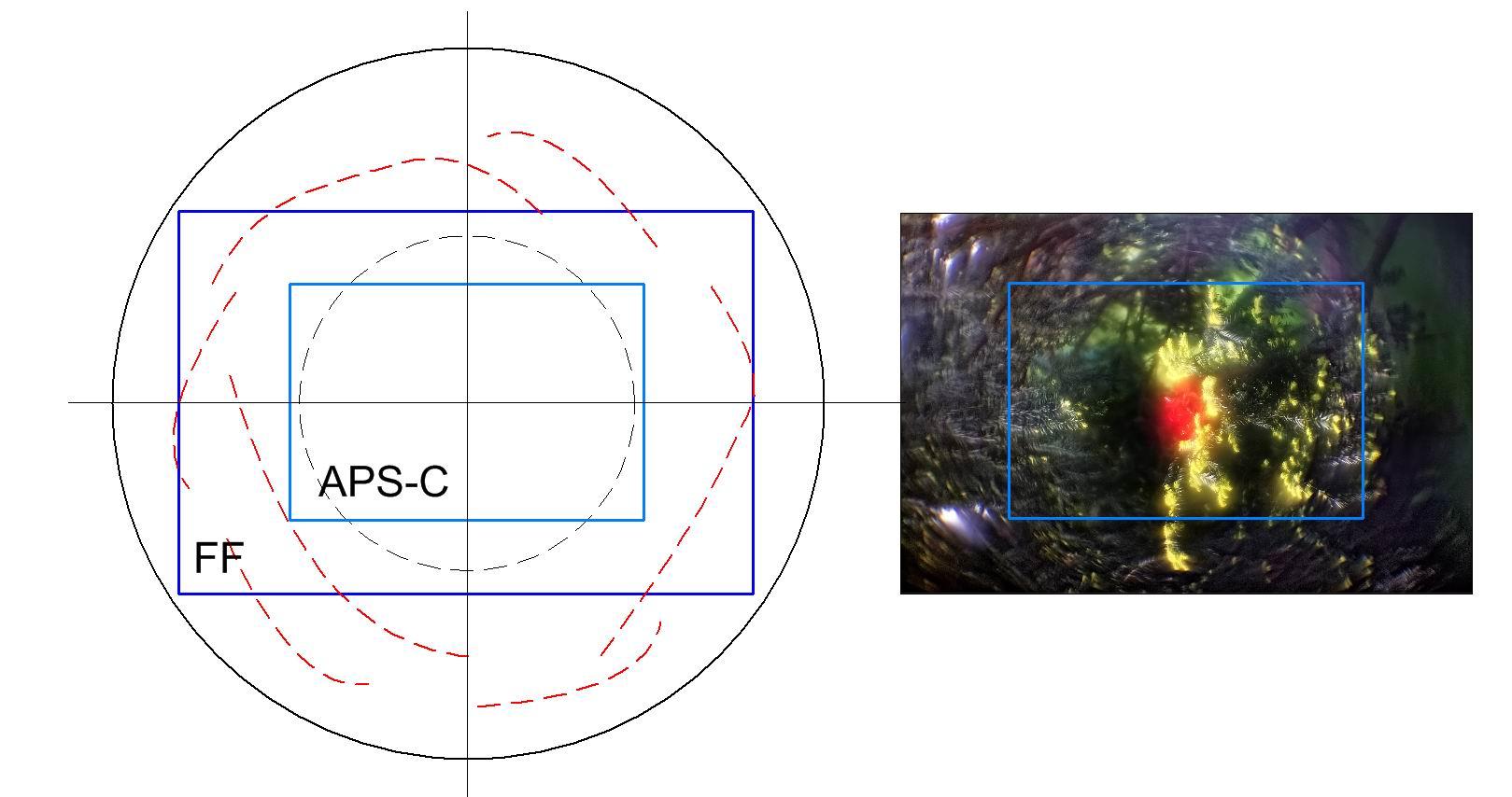

No właśnie, nie pisz głupot droga Koleżanko...z całym szacunkiem.
Oczywistym jest, że najwięsze aberracje powstają poza środkiem obiektywu.
To jeżeli wytniesz ze środka cropa, to tracisz to co jest największymi zniekształceniami, czyli ów bokeh.
Piszę nie tylko teoretycznie, ale praktycznie - używałem szkła od Cyklopa 1,5/85.
Rysuneczek poglądowy wyjaśnia co napisałem, a z boku jest foto z owego Cyklopa z zakręconym bokehem i wycinkiem APS-C w skali.

A wiesz ile obszaru tracisz zapinjąc ten obiektyw do ff? On bez problemu kryje średni format (6x4,5cm), więc kupowanie go do małego obrazka to strata cennych zasobów i portfela i bokehu jeszzce większa niż w przypadku szkieł ff zapinanych do kropa ;D
Wiem czym się różni krop od ff i nie trzeba mi tego rysować, serio. Ten problem to nie jest żaden problem, bo można go zniwelować w trzy sekundy. Koleżanka nie będzie raczej nim focić bateryjek w kanciapie metr na metr. Polecanie Heliosa 58mm jako alternetywy to jak plecanie Lensbaby zamiast T-Sa :) No ale wiadomo, każdy poleca co lubi i ma/miał, bo to jest oczywiście fajniejsze od tego czego nie ma/nie miał.
Tym szkłem trzeba się nauczyć operować, jak się już je ogarnie to foty wychodzą czaderskie na każdym formacie jaki jest w stanie pokryć ten Helios.

eleroo, rozumiem, że masz to szkło a Twoje wypowiedzi nie są czysto teoretyczne... Jakby co, to ja mam to szkło i go używam. To, że ma większe pole krycia niż mały obrazek jest tylko zaletą. Ten Helios został stworzony do aparatów małoobrazkowych. Optycznie w rogach jest słabiutki, więc na większym formacie będzie bardzo słabiutki w rogach. Na APS-C stracisz sporo z charakterystycznej nieostrości, bo zostanie formatem matrycy najzwyczajniej obcięta. Środek rzecz jasna będzie taki sam. Jednak to właśnie im dalej od centrum kadru tym ciekawsze rozmycie ma to szkło.

Mam to szkło. Używałam na każdym formacie jaki kryje. On nie został stworzony do robienia zdjęć aparatami małoobrazkowymi w sensie do fotografowania ogólnego, dlatego tak wariuje i dlatego tak rysuje na filmach i matrycach. Jest ostry tylko w centrum, nadaje się do wąskich zastosowań, nikt rozsądny nie oczekuje po nim dobrych rogów. Ja nie rozumiem jaki Wy macie problem z tym (czy jakimkolwiek innym) szkłem na APS-C - ktoś chce większy obszar nieostrości na zdjęciu, robi trzy kroki w tył i cześć - przy portrecie to tylko atut, że nie włazi się modelce w twarz. Wszystko zależy jaki kto ma styl focenia.

Widać kompletnie nie rozumiesz o czym piszemy. Żadne kroki w przód czy tył nie spowodują, że obiektyw będzie łapał obraz większą swoją powierzchnią. A ta powierzchnia na skraju tego szkła daje najlepsze pod względem inności bokehu efekty. To jest dokładnie to samo kiedy będziesz oczekiwał takich samych efektów z pełnoklatkowego obiektywu fish-eye zapiętego pod APS-C i pod FF.
Skoro masz to szkło, to pokaż mi dwa zdjęcia z tym samym swirlem na FF i APS-C.
Właśnie chodzi o te rogi, które są najbardziej pokryte charakterystycznym rozmyciem. Na APS-C jest tego dużo mniej.
Niestety tu liczą się niuanse, których najwyraźniej nie widzisz a właśnie dla tych niuansów ludzie kupują tego typu szkła.
