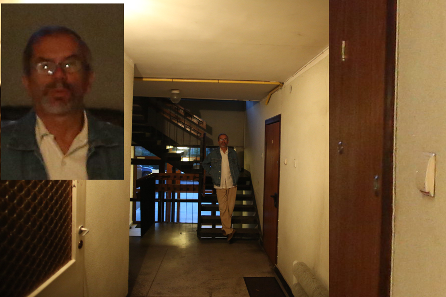

przestrzelałem pobieżnie z 24, 35 i 85.
nadal ma stały FF, z każdym szkłem, choć mam wrażenie, że mniejszy niż wcześniej.
teraz zachowuje się jednak regularnie, nie zdarzają się odpały 5 m za celem.
z ciekawostek - na zewnątrz doregulowałem microadjustem wartości dla szkieł i jest nieźle, ale już z tymi ustawieniami nie trafia tak dobrze w świetle żarowym. i to może być spory problem.
w niedzielę, kiedy przejrzę pliki z soboty, napiszę więcej.
w świetle żarowym FF gigantycznie się nasila, korekcje, dzieki ktorym przy dziennym jest jako tako, można o kant d.. potłuc.
trzeba korygować na skrajne wartości +20. k.... wyć się chce...
iso 5000, 1.6 - nie oczekuję żylety. ale oczekuję trafienia w cel, choćby blisko. a tu na dystansie 5 metrów, ostrość jest prawie 2 m PRZED obiektem. korekta AF +6, która przy świetle dziennym dawała całkiem niezły wynik, nie idealny, ale niezły i powtarzalny.

Habakuk, pisałem o tym troszkę wcześniej, robiłem szereg testów, starałem sie dostroić mój korpus jakkolwiek, w zasadzie tlko po to by znależć jakąś tendencje, żeby dać wskazówkę dla serwisu. Objawy, o ktorych piszesz są mi wyjątkowo bliske. O ile w pewnym zakresie odleglości dla pewnych obiektywó miałem staly bf, to juz przy zmianie oświetlenia nie miało to kompletnie sensu, i to mówię o poważnych rozstrzałach. Światło dzienne 35l, w miarę blisko przy korekcji -7 trafia. Na dalsze nie.Przy zarowym nie ma szans-mydło. I tu dla jaj zgasiem lampę, więć zero oświetlenia i załozyłem 580ex tylo by wspomagało af-szok-trafione. Powtórzone parę razy. Bardzo mńie rozczarowała twoja wizyta w serwisie.
Co do nikonów, miałem d300, d70 chwilkę bawiłem się d700- w ogóle nie zauważyłem, eby coś nie trafiało bez względu na swiatło. No cholera...d70 z sigmą za 500zł, 70-300 na śrubokręcie trafiała w punkt, to na prawdę sprzęt względnie niskiej klasy. Nie koncentrowałem się na tym. Wydaje mi się, że na 5d2 też mnie to nie martwiło, tylę, że w żarowym zazwyczaj było za ciemno by robić zdjecia-af nie wyrabiał. Teoria mówi o przesunięciach przy innym świetle ale bez jaj. To powinny być niuanse.
Mało tego, nie tesowałem na twarzy człowieka, tylko na super kontrastowy pudle w paski ikei lub czarnym kartonie z białym napisie nec-tak więc bardzo kontrastowe i wyraźne płaszczyzny.
