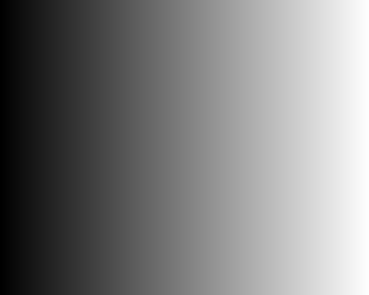

Proszę podziałać na nim z tydzień, normalnie, bez oglądania gradientów i tablic testowych. To okres adaptacji. Wiele gradientów na takich monitorach było już oglądanych i to sztuka dla sztuki. Dobry monitor jest przede wszystkim bardzo zwyczajny, zupełnie nie efektowny. To zaprocentuje po pewnym czasie. To co się powinno Panu rzucić na oczy, to detale w cieniach i światłach. Powinny być lepiej widoczne. Inna sprawa do bardziej delikatne przejścia tonalne np na skórze.

Mam drobny problem z kalibracją - otóż mam nieodparte wrażenie że za każdym rebootem kompa resetowany jest LUT karty (? chyba - o ile dobrze rozumiem co się dzieje).
Zaraz po kalibracji, krzywe korekcji wyglądają tak :
(wiem że monitor parszywy), natomiast po reboocie jest taki efekt jak po kliknięciu reset w Calibration Testerze (co zresztą widać). Profil jest w systemie cały czas podpięty, system to XP Home... Pomożecie ? Po kalibracja po każdym uruchomieniu to chyba średnie rozwiązanie...
Calibration tester pozwala wgrywać krzywe korekcyjne do LUT monitora ręcznie.
Natomiast podczas startu korekta jest ładowana np. za pomocą aplikakacji CalibrationLoader.exe - automatycznie jest ona dodawana podczas instalacji i1matcha, inne profilery również instalują swoje ładowacze.
