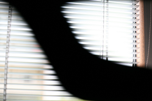

Ostatnio w moim 5d MkI zauważyłem straszny problem... Boję się, że to migawka albo coś gorszego.
Wszystko zaczyna się w czasach 1/320 lub krótszych (im krótsze tym gorzej).
Defekt pokazują poniższe zdjęcia.
Proszę o diagnozę i rady.

Migawka padłą.
... ewentualnie mechanizm lustra, ale wówczas aparat by się najprawdopodobniej zawieszał przy próbie zrobienia zdjęcia.
Proponuję zrobić zdjęcie na bulpie bez obiektywu i obejrzeć dokładnie, jak wygląda podniesione lustro i migawka. Może coś się uda wypatrzyć.

Ewidentnie migawka u Ciebie padla.
Widziec zobaczysz jak pstrykniesz na B tak jak mc_iek radzil...

Ja nie wiem, w bulb tego nie zobaczę, bo na "długich" czasach jest OK... Dla mnie to wygląda normalnie. Nie wiem zdaje się, że jest jakoś luźna ta migawka i nie wyrabia się przy krótszych czasach? Zawsze myślałem, że jak migawka padnie to jest czarny obraz i kaplica.
tutaj czas 1/500 już widać, że zaczyna się ten cień... Może to jakoś wyskoczyło, czy jest to ewidentnie zrąbana migawka, bo nie chce, żeby mnie potem w serwisie nacięli na 1000 zł, a się okaże, że coś włożyli na swoje miejsce.

Tak, na 99% migawka ale na podstawie samych zdjęć nikt Ci nie zdiagnozuje co dokładnie.
Możesz iść do jakiegoś niezależnego serwisu, skonsultować uszkodzenie, kupić migawkę na ebayu za ok. 150$ i wymienić potem w tym serwisie nieco taniej.
