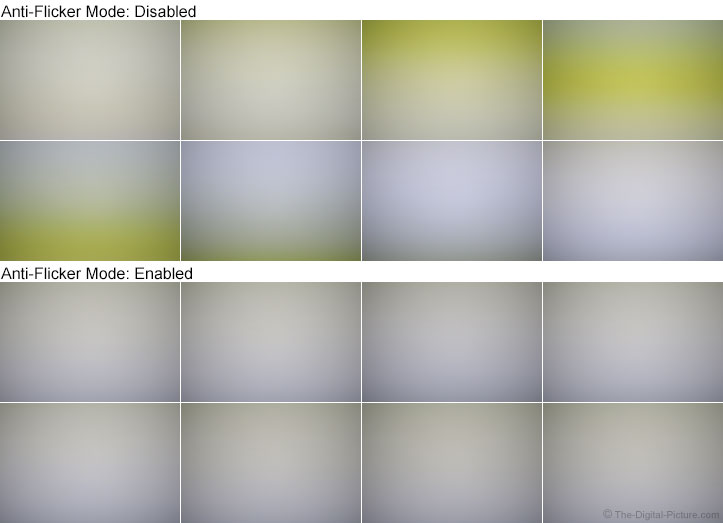

Czyli dziewczyna powinna poprawić swoją technikę robienia zdjęć albo... kupić inny model aparatu Canona posiadający funkcję "fotografowanie bez migotania" ("Fotogr.bez migot." w menu aparatu). Jeżeli chodzi o modele pełnoklatkowe będą to 1D X Mark II, 5DS, 5DS R oraz 5D Mark IV. Jeżeli chodzi o modele z matrycą APS-C będą to 7D Mark II, 80D, 77D, 750D, 760D oraz 800D.
To dla grzankova.
Fotografowanie bez migotania
W 7D Mark II znalazła się funkcja usprawniająca fotografowanie przy oświetleniu, którego migotanie może powodować problemy z poprawną ekspozycją zdjęcia, przy stosowaniu krótkich czasów ekspozycji. Dotyczy to na przykład światła jarzeniowego. Jest to szczególnie pomocne przy wykonywaniu serii zdjęć. Przy tego typu oświetleniu kolejne zdjęcia mogą się różnić poziomem naświetlenia, jak również kolorystyką. Funkcja detekcji migotania powoduje, że migawka będzie wyzwalana w optymalnym momencie, by zapewnić równą ekspozycję kolejnych zdjęć. W przypadku trybu seryjnego efektem ubocznym stosowania opisywanej funkcji jest spadek prędkości fotografowania. Sprawdziliśmy na ile jest to istotny efekt. W tym celu korzystając z lamp wyposażonych w świetlówki, wykonaliśmy dwie serie zdjęć w trybie szybkim (10 kl/s), jedną z wyłączoną a drugą z włączoną funkcją detekcji migotania. W pierwszym wypadku aparat osiągnął zakładaną prędkość, ale kolejne zdjęcia zauważalnie różniły się poziomem naświetlenia jak również kolorystyką. W drugim przypadku prędkość fotografowania spadał do około 7.7 kl/s, ale na kolejnych zdjęciach nie widać już typowych oznak migotania światła. Ekspozycja jest utrzymana na niemal identycznym poziomie, a prawidłowa kolorystyka zostaje zachowana.
Źródło: Test Canon EOS 7D Mark II - Użytkowanie i ergonomia - Test aparatu - Optyczne.pl
Źródło: http://www.the-digital-picture.com/R...Rebel-T7i.aspx
