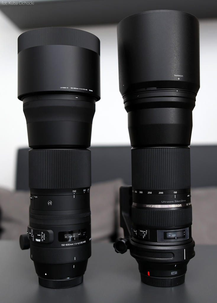

    Zacznijmy od porównania budowy obydwu obiektywów.
    Gabarytowo same obiektywy są bardzo zbliżone. Nieco większą osłonę przeciwsłoneczną ma Tamron, przez co finalnie jest dłuższy. Jeśli zaś chodzi o wagę obiektywów (netto z założoną osłoną) to wygląda ona jak poniżej:
    Lżejszy o ok. 110 g jest jak widać Tamron. Co przy wadze prawie 2 kg nie robi jakiejś większej różnicy. Moim zdaniem większe znaczenie ma tutaj wykończenie obydwu obiektywów. Zdecydowanie faworyzuję tutaj Tamrona, ponieważ sprawia wrażenie bardziej solidnego a cała jego powierzchnia jest pokryta porowatą fakturą - można się domyślić, że jest mniej podatny na zarysowania, bo Sigma jest wykonana z zupełnie gładkiego plastiku. Nie wiem, jaki był też zamysł konstruktorów Sigmy projektujących pierścień do manualnego ostrzenia. Jest on bardzo wąski, na dodatek schowany za wystającym panelem z przełącznikami, co sprawia że operowanie nim jest właściwie zupełnie niekomfortowe. Widocznie producent postawił na ostrzenie AF..
