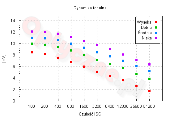

    http://www.optyczne.pl/upload2/12650...sensor_RMS.png
    tutaj masz C
    Test Canon EOS 5D Mark III - Zakres tonalny - Test aparatu - Optyczne.pl
    tutaj masz C
    Test Canon EOS 5D Mark II - Zakres tonalny - Test aparatu - Optyczne.pl
