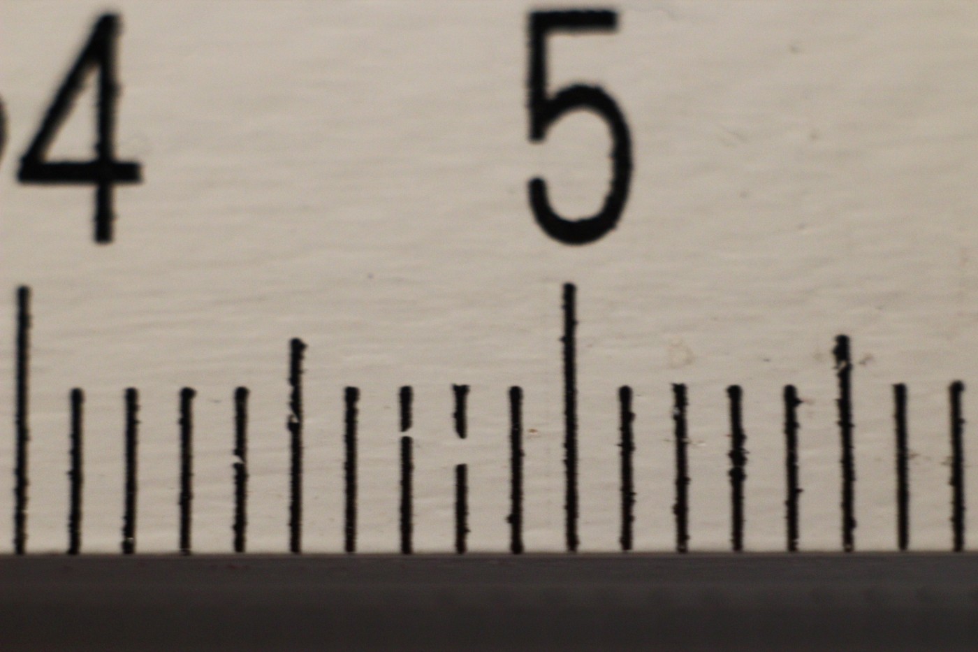

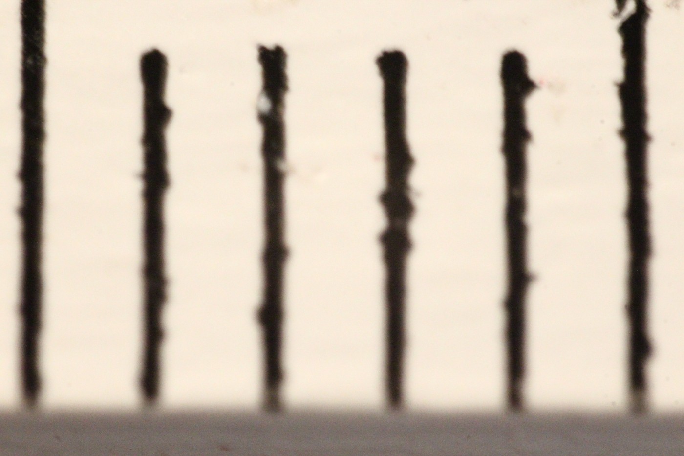

    Do spróbowania wystarczą pierścienie z tworzywa. Do tego polecam taniuki obiektyw stałoogniskowy i pierscień odwrotnego mocowania.
    Np. jakiegoś Heliosa do tego plast. pierścienie bez odwrotnego montażu i będziesz miał przyzwoite macro.
    O większym stopniu odwzorowanie będzie np.RMC Tokina 28 mm z pierścieniami 65 mm i pierścieniem na odwrotce. Koszty nie są zbyt wielkie, a zabawa przednia.
    Za pomocą Heliosa plus pierścienie 65 mm będziesz miał 1,2:1 czyli pełne macro, na ekranie cropa widać około 18 mm.
    To jest całkiem wystarczające i odległość od przedmiotu około 80 mm.
    A Tokina na odwrotce z 65 mm pierścieniami to aż 4:1. Na ekranie cropa widać około 5,5 mm.
    Proszę pominąć jakość, zrobione z jednej ręki, drugą - calówka pod lampą. Tylko odległość od przedmiotu drastycznie mała, coś około 30 mm.
