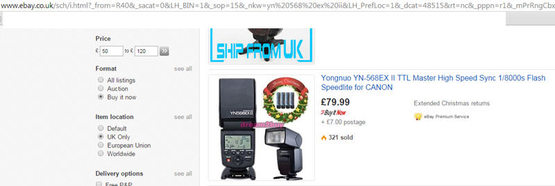

    e-bay z dziś:
    87 funtów,wysyłka z Londyny,no problem cło lub VAT
    Mam ,świetna lampa.
