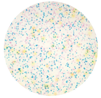

    Domyślnie Odp: Fotoksiążki gdzie i jak?
    Savi - odbitka chemiczna absolutnie, w najmniejszym stopniu nie wykorzystuje do prezentacji barw przestrzeni RGB, tj. nie tworzy barw w sposób addytywny - to jest piramidalna bzdura i fizyczne niepodobieństwo. Nie istnieje również taka przestrzeń RGB, która zawierała by 16,7mln kolorów - syntetyczne przestrzenie edycyjne RGB zawierają 1mln w porywach do ok. 3mln kolorów, które są kwantyzowane na 16,7mln (lub więcej) koordynatów. RGB, CMY, CMYK, CMYK+n to tylko abstrakcyjne cyferki, koordynaty sterujące urządzeniem wyjściowym.
    Kolory odbitki fotochemicznej tworzone są przez trzy warstwy barwników - turkusowego, purpurowego i żółcieniowego (CMY), analogicznie jak w przypadku druku cyfrowego i każdego procesu opartego na modelu subtraktywnym. Ciemniejsze i jaśniejsze walory powstają przez większe bądź mniejsze zagęszczenie plamek barwnika, podobnie jak w przypadku rastra w druku. Różnica pomiędzy drukiem a odbitką sprowadza się*wyłącznie do wielkości punktów rastra, nie jest to jednak proces "bezrastrowy" (o "RGBowym" nie wspominając):
    Ostatnio edytowane przez czornyj ; 06-07-2015 o 13:09

  10. #30
    Czornyj,
    Najpierw dwa cytaty z klasyka - (podkr. moje):
    "... konsekwencją wspomnianego mechanizmu jest to, że paleta barw odbitek ograniczona jest do przestrzeni sRGB - tymczasem gama barw możliwych do zreprodukowania na papierach fotograficznych wykracza poza tą przestrzeń, co w przypadku stosowania szerszych przestrzeni edycyjnych (Adobe RGB, ECI, ProPhoto) potencjalnie pozwalałoby na uzyskanie większego zróżnicowania przede wszystkim tonów od seledynowych, zielonych, groszkowych, turkusowych po błękity".
    "... pogrzebałem trochę w internecie i również znalazłem ową furtkę - obejście automatycznego CMS-u możliwe jest w trybie NetOrder, gdzie maszyna naświetla czyste liczby RGB bez konwertowania ich sRGB>profil producenta".
    To cytaty z TWOJEGO ARTYKUŁU: "Przygotowanie zdjęć do minilabu z wykorzystaniem pełnego gamutu Endury (Noritsu QSS)". Wpisując te tytuł w Google, znajdziemy ten sam artykuł w niezmienionej treści i pod tym samym tytułem opublikowany na kilku portalach. Wnioskuję więc, że jego temat i przesłanie jest dla Ciebie dosyć ważny i w pełni zgadzasz się z tym, co napisałeś. Powinieneś więc zgadzać się także ze mną.
    Wracając do przedmiotu naszej dyskusji:
    1. W wątku RGB - CMYK wkroczyliśmy na pole akademickich rozważań dotyczących kolorymetrii. Modele addytywne i subtraktywne - wszystko OK. ale, żeby wyjaśnić przeciętnemu Kowalskiemu różnicę między drukiem a fotografią, nie możemy zaczynać od tego. Trzeba pewne rzeczy uprościć, tak jak na pierwszych lekcjach fizyki uczyłeś się o atomie jako podstawowym składniku materii, by dopiero później przejść do teorii kwantowej.
    - pierwszy twój błąd to zrównanie idealnego modelu barw pochodnych, czyli subtraktywnego CMY z technologią druku CMYK. Druk to farby, farby różnych producentów, a więc o różnej specyfikacji. Dalej upieram się, że odwzorowanie barw w procesie fotochemicznym bardziej odzwierciedla ten idealny model - co też potwierdzasz w podanych na początku cytatach. Oczywiście barwa jest tylko wrażeniem, ale jesteś chyba w stanie zobaczyć różnicę w Blue na papierze fotograficznym a Blue przełożonym na CMYK - 94C / 75M (Fogra 39)
    - mój błąd,to ilość kolorów w procesie RGB i CMYK - tutaj ja oparłem się na akademickim, matematycznym sposobie przeliczania, ale każdy, kto miał do czynienia z drukiem i fotografią na pytanie o liczbę odcieni szarości, odpowie od razu: 256. Stąd potem 16,7mln. Tutaj oczywiście ja poleciałem w abstrakcję, ale jest to abstrakcja na poziomie podstawowym - wiedza, którą dysponuje przeciętny Kowalski. Natomiast Twoje: "syntetyczne przestrzenie edycyjne RGB zawierają 1mln w porywach do ok. 3mln kolorów, które są kwantyzowane na 16,7mln (lub więcej) koordynatów" to jeszcze wyższy poziom abstrakcji.
    2. Raster
    - raster to uporządkowana struktura punktów. W druku, w kolorach CMYK tworzy charakterystyczną rozetę. Widoczny już przez zwykłe szkło powiększające (nawet przy druku o liniaturze 175lpi. Można powiedzieć, że rasterjest pewnym rodzajem kompleksu poligrafii, starającej się ciągle dorównać fotografii. Stąd też próby wprowadzenia rastra przypadkowego, tzw. stochastycznego. Raczej nieudane.
    - jestem przeciwny nazywania "rastrem" ziarna emulsji fotograficznej. Zawsze było to ziarno i niech tak pozostanie, zwłaszcza, że ma nieuporządkowaną strukturę, co doskonale widać na załączonych przez Ciebie zdjęciach. Mikroskopowych, a więc, powiększenia są dosyć poważne. Stąd moje uproszczenie - halogenki srebra są położone tak blisko siebie, że można je uznać za strukturę ciągłą.
    pozdrawiam, będąc pełen uznania dla wiedzy.
    Savi.
