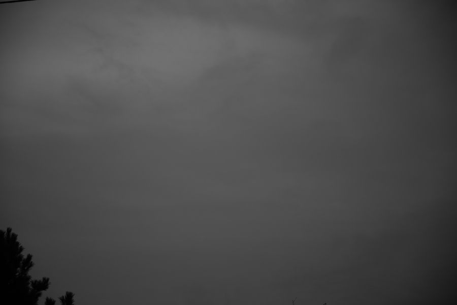

    Próbowałem wyszukać bo pewnie już taki problem był omawiany ale jak coś poszukać jeśli nie wie się jak to nazwać? Paski, schodki luminancji, kontrastu i barwy czy właśnie - poziomice. Poziomice z resztą wydają się najleoszym określeniem bo to właśnie linie oddzielające takie same poziomy (luminancji, kontrastu i barwy). Problem powstał po wymianie komputera, w którym mam inną kartę, programy i system, więc nie wiem gdzie szukać przyczyny problemu. Najlepiej będzie jak pokażę na obrazku o co mi chodzi.
    Tak to wygląda:

    U mnie czegoś takiego na przytoczonej fotce nie widać, ale chyba wiem o czym piszesz. Nie jest to wada zdjęcia, to generuje Twój monitor albo karta graficzna. Nie daje rady z przejściami tonalnymi. Jest zresztą często zauważalne w większości telewizorów :-). Tło niby szare, jednolite, a składa się z wyraźnie odcinających się plam... Mnie to osobiście wkurza, ale taka jest niestety uroda cyfrowego zapisu. Jest mniej lub bardziej "kanciasty", pozbawiony łagodnych przejść....

    wiem co masz na mysli , znam ten efekt , ale u siebie na komputerze nie widze tych poziomic.
    powstaja one przy zbyt duzym stopniu kompresji jpg lub jesli monitor lub karta maja niska rozdzielczosc slowa binarnego - np tylko 6 b jak to bywa w laptopach lub padach.
    obraz jest wystarczajaco tonorozdzielczy skoro nie widze tych poziomic. stad wniosek , ze przyczyn nalezy szukac w monitorze , lub karcie .
    aktulnie mam aktywne lacze z monitorem pozwalajace na obserwacje w 8 bitach , efektu nie widze.
    na dole obrazu widze pare "preg" ale to jest chyba naturalny uklad chmur. U gory to nie wystepuje.

    U mnie jest ok, więc chyba kwestia twojego kompa.

    U mnie też ok, więc chyba j.w.

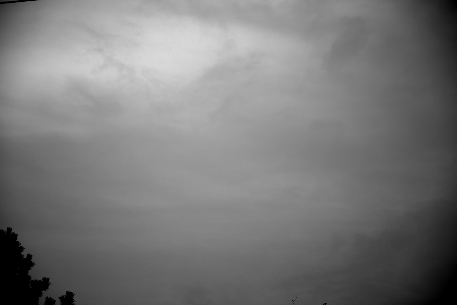

    No musi być wina komputera bo na starym chodziło dobrze. Kolorów nie można ustawić 32 bit i True color bo wtedy zupełnie nie wyświetla zdjęć tylko wyświetla się plansza aby ustawić kolor na High color a przy tym kolorze mam tylko 16 bit.
    Może teraz będzie widać? Z tym, że to już przekontrastowałem i zmniejszyłem luminancję.

    No tu już widać "poziomice"

    (...)Kolorów nie można ustawić 32 bit i True color bo wtedy zupełnie nie wyświetla zdjęć tylko wyświetla się plansza aby ustawić kolor na High color a przy tym kolorze mam tylko 16 bit.
    I tu jest problem. Musisz go rozwiązać. Masz zainstalowane sterowniki do karty graficznej czy też system działa na jakimś "standardowa karta VGA"?
    Jak się przekontrastuje zdjęcie to zawsze wyjdą poziomice. U Ciebie na monitorze są one kilkakrotnie bardziej widoczne niż gdybyś miał 32 bitowy kolor.
