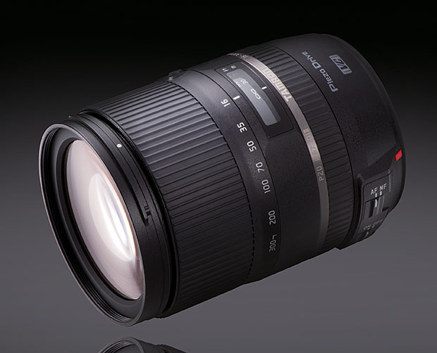

    16-300 VC PZD f/3.5-6.3 to bodaj piąty ultrazoom od Tamrona przeznaczony do lustrzanek z matrycami formatu APS-C. Zwraca uwagę przede wszystkim swoimi gabarytami - jest naprawdę kompaktowy. Średnica filtra - 67mm. Jeśli przypiszemy go do kategorii zoomy wycieczkowe - to tylko zaleta, bo w torbie nie zabierze z pewnością dużo miejsca. Waży jedyne 540g, co jest dobrym rezultatem. Wykonanie - raczej Tamronowy standard, bez fajerwerków, choć wykonany jest precyzyjnie i dobrze jest spasowany. Aczkolwiek pojawiła się uszczelka przy bagnecie oraz okienko z pierścieniem odległości.

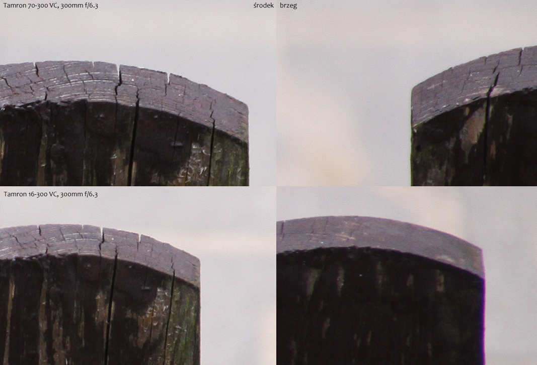

    Da się tym robić zdjęcia ? No chyba się da i to z całkiem przyzwoitymi efektami. Miałem 16-300 kilka razy na spacerze i po obejrzeniu fotek w domu śmiało mogę stwierdzić - daje radę ! Jako utrwalenie rodzinnych wojaży sprawdzi się w 100%. Oczywiście, rzuca się w oczy nieco gorsza jakość obrazu na brzegu kadru (choć o dziwo na szerokim kącie 16mm jest naprawdę nieźle), nieco gorzej jest przy maksymalnym zbliżeniu, kiedy to ostrość w centrum kadru jest poprawna, ale brzegi już są trochę gorsze (porównałem troszkę niżej z Tamronem 70-300 VC) i widać wychodzącą aberrację chromatyczną. No ale cudów się tutaj nie należało spodziewać, to szkło nie miało być z założenia optycznym ideałem.
    Jedna ciekawostka - na 300mm zbliżenie jest nieco mniejsze, niż analogicznie w Tamronie 70-300. Identyczne pokrycie kadru uzyskałem, kiedy na tym drugim ustawiłem 280mm. Widać to doskonale na zdjęciu poniżej. Im bliższa odległość, tym różnica w kryciu kadru jest na niekorzyść ultrazooma. Mamy tutaj do czynienia z efektem "focus breathing", znanym szerzej z Nikkora 70-200 VR.
    oraz cropy:
    http://www.kubacichocki.pl/test/tamr...porownanie.jpg

    Wracając do ostrości - jak już wspominałem jest ona poprawna. Co to oznacza ? Ano to, że przy 16mm ostro jest już właściwie od f/3.5, domykając przysłonę uzyskujemy lepszą ostrość na brzegach kadru. Na 300mm przy f/6.3 ostrość w centrum jest całkiem dobra (aczkolwiek nieco gorsza niż w 70-300), brzegi już są wyraźnie słabsze i o ile mamy wystarczająco dużo światła - lepiej domknąć przysłonę do f/8-f/9. Stabilizacja obrazu - subiektywnie również nieco gorsza niż w 70-300, ale działająca ze skutecznością ok 3EV pomaga fotografować przy dłuższych ogniskowych.
