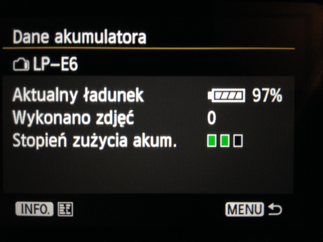

    Zestaw ma 3 dni- prosto ze sklepu. Nie wydaje mi się, żeby ktoś podmienił, bo sam odpakowywałem ją z folii. Aparat pokazuje stan baterii bdb. Wszystkie trzy prostokąciki zielone. A nie wiecie czy da się sprawdzić jakie partie były wadliwe?
    Może jutro dostanę od kumpla z 5D na próbę. Na pewno dam znać.

    Wybaczcie pytanie, ale do czego jest opcja zapisu i usuwania informacji o baterii. Wcześniej się z czymś takim nie spotkałem.
    Jak sprawdzamy stan, to tam jest opcja pod guzikiem INFO- zarajestruj/usuń dane.

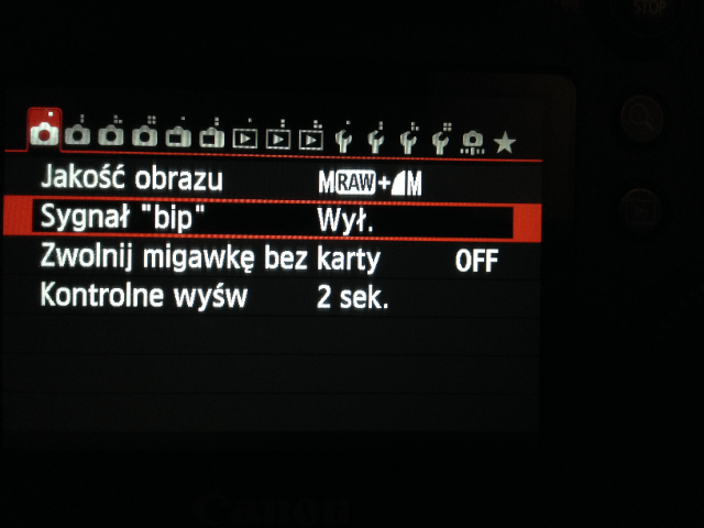

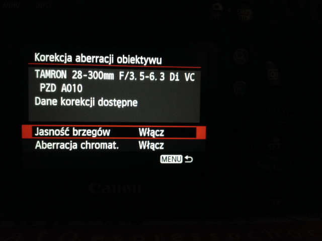

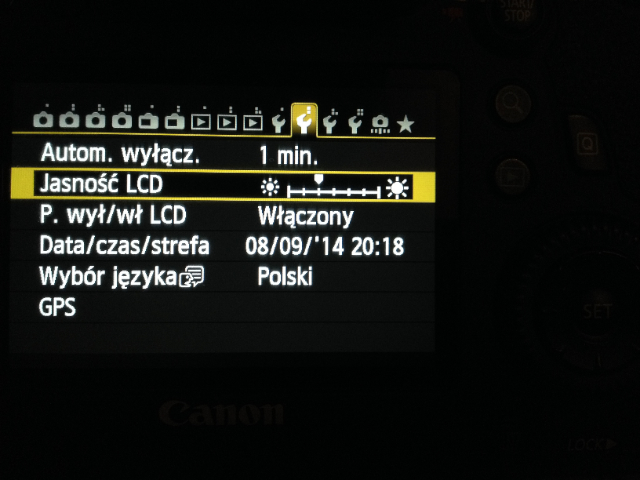

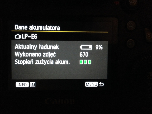

    Najpierw może tak:
    Orientacyjna liczba zdjęć oraz maksymalny czas nagrywania filmów w aparacie EOS 6D w oparciu o czas pracy akumulatora
    Jak należy ładować akumulator? (EOS 6D)
    Na stopień zużycia akumulatora podczas pracy ma tak wiele czynników, że każdy będzie otrzymywał inne wyniki. A ci spryciarze od kilku tysięcy zdjęć na jednym akumulatorze niech może DOKŁADNIE opiszą w jakich warunkach używają aparatu, z jakim bądź jakimi obiektywami i przy jakich ustawieniach w menu aparatu.
    Przy użyciu tego obiektywu (jeden z najnowszych modeli Tamrona ze stabilizacją) z włączoną stabilizacją przy robieniu zdjęć na nominalnych F na krańcowych ogniskowych:
    Przy wyłączonym WiFi wraz z GPS oraz takich ustawieniach w menu aparatu:
    Wskaźnik procentowy zaczął w moim 6D migać przy takiej ilości wykonanych zdjęć:
    Data produkcji tego akumulatora to wrzesień 2012 a aparat kupiłem w drugiej połowie czerwca 2013. Połowa zdjęć była wykonywana w normalny sposób (pojedynczo) przez ostatnie kilka dni, połowa w trybie seryjnym dzisiaj aby jak najszybciej nabić licznik. Ostrzenie odbywało się za pomocą wizjera i centralnego punktu AF, tryb One-Shot AF. Zdjęcia są u mnie zapisywane na kartę pamięci SDHC UHS-I 32GB SanDisk Extreme Pro 95MB/s. Po każdym zrobionym zdjęciu było uruchamiane przeglądanie na ekranie LCD (przewijanie przód-tył, powiększanie-zmniejszanie). Jak gdzieś wychodzę z aparatem (przeważnie na jakieś 2 godz. dziennie) to mam go cały czas włączonego, czasem jak się zapomnę to potrafię zostawić go w takim stanie (włączonego) na nockę w plecaku.
    A akumulator akumulatorowi nierówny:
    To mój drugi oryginalny akumulator wyprodukowany w styczniu 2013. Niestety nie kojarzę który był dostarczony wraz z aparatem bo po prostu nigdy zwracałem na to uwagi, czy ten z z września 2012 czy może ten ze stycznia 2013.
