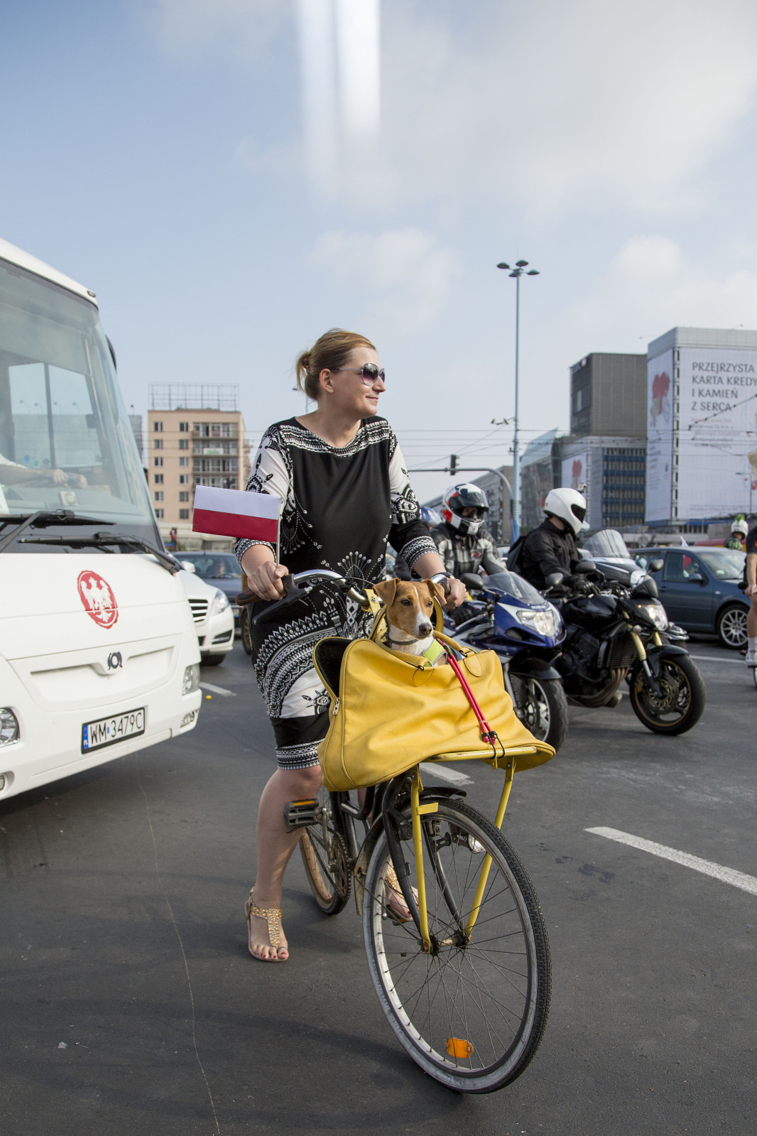

    Od pewnego czasu zauważyłem ze na moich zdjęciach z Canon 6D pojawiają sie dwa jasne pasy i nie mam pomysłu co to jest i skąd sie to wieło?
    Macie jakieś pomysły skąd to sie wzieło?
    Poniżej cały kadr i wycinek z innego:

    czy na każdym zdjęciu które robisz tak jest?
    Feb 2013
    72
    Domyślnie Odp: Canon 6D - dziwny problem ze zdjeciami
    Różnie bo np. dzisiaj jest na wiekszości - raz mniejszy - raz wiekszy a ostatnio w studiu nie było tego.
    Jeszcze jedno - widac to tylko przy zdjeciach pionowych.

    Witam To ślad po ruskich rakietach BUK ? żartuje oddaj do serwisu.

    Gdzieś musi łapać lewe światło.... Sprawdź czy to Ci się nie nasila podczas zdjęć od światło lub w mocno nasłonecznionych planach

    Czy tylko z jednym szkłem tak się dzieje? Może problem ze szkłem.

    Jak sie okazalo to byly wylamane lamelki. Wymiana migawki - wytrzymala troche ponad 320000 zdjeci. Ciekawe ile wytrzyma druga.
    Oct 2011
    022
    45
    366
    320k w 6d?
    pracowity miała żywot!
