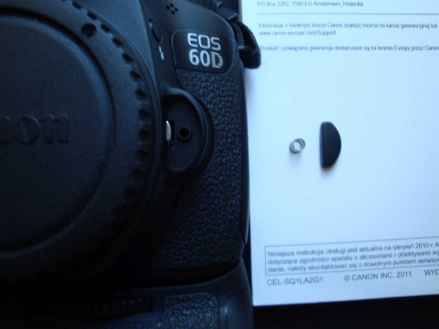

Podczas wymiany obiektywu uszkodziłem trzpień blokady obiektywu - canon 60d, teraz mam problem z wymianą obiektywu (uszkodzenie mechaniczne nie podlega gwarancji) proszę o jakieś sugestie, ewentualnie sposób naprawy w domowych warunkach.

Jak dokładnie uszkodzenie wygląda, może wrzucisz zdjęcie?

Co to znaczy uszkodziłeś trzpień blokady obiektywu. Zgiąłeś go podczas zdejmowania obiektywu? Zablokował się? Tam jest sprężyna odbijająca. Jeżeli aparat nie jest na gwarancji to proponuję odkręcić śruby mocujące kołnierz i zobaczyć co się stało. Jeżeli aparat na gwarancji to raczej bym tego nie robił. Naprawa nie powinna być bardzo droga.

Zrób zdjęcie spodniej strony przycisku. Moim zdaniem serwis.
Tam musi być jakiś trzpień mocujący.
Uszkodzenia mechaniczne typu pęknięcie czy urwanie czegoś pod wpływem upadku nie podlegają gwarancji. Jeśli tutaj czegoś na siłę nie urwałeś to naprawa się należy. Wygląda jakby sam przycisk się rozleciał, dalsza część mechanizmu jest ok.

ja bym wysłał i napisał że się rozleciało SAMO przy zmianie obiektywu !
Zawsze jest szansa, czasami Chłopaki w CSI mają dobre serce !
