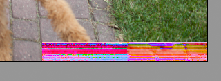

    Wszystko ładnie pięknie się zgrało. Chciałem dokończyć obrabianie zdjęć z ostatnich sesji w LR 5.0. I tu zaczyna się dramat. Co drugie zdjęcie ma defekt w takiej postaci:
    Czy da się z tym coś zrobić? Czym to jest spowodowane? Jak rawy były na tych poprzednich dyskach wszystko było OK.
    Proszę , a wręcz błagam o pomoc. Większość moich zdjęć jest do kosza albo do ostrego kadrowania

    Taki problem występuje przy kopiowaniu np z kart pamięci przez uwalone kości RAM.

    Masz oryginalne pliki/możesz je odzyskać ?
    Stwórz sumy kontrolne i dopiero przegrywaj pliki.
    Nie zakładaj, że nowo kupiony ze sklepu dysk jest sprawny.

    jak sprawdzić co jest uwalone? Ram czy dysk?
    Co teraz począć?
    Niektore foldery mam oryginalne, drugie niestety juz skasowane
    Co teraz począć?

    Sprawdź czy każdym programem masz podobny podgląd. Ja miałem podobnie z dyskiem sieciowym. Nie wszystkimi programami podgląd był prawidłowy.

    bridge, photoshop, lightroom to samo. Dobrze jest tylko wtedy ja rawa wrzuce na karte CF i w aparacie podglad jest OK.

    W aparacie nie oglądasz bezpośrednio RAWa, tylko "schowanego" w nim jpga. Ta wglądówka może być w porządku, ale plik RAW jest uszkodzony. Miałem takie przypadki na uszkodzonej karcie.

    a jakiś odzysk danych albo jakis program "naprawczy" nie pomoze? W jaki sposob dobre rawy uszkodzily sie podczas tranferu? Czy to wina dyku?

    A Windows,dpp,faststone? Radzę sprawdzić...

    Jeżeli chcesz odzyskać rawy, r studio, odzyska format raw bez zmiany na tiff
